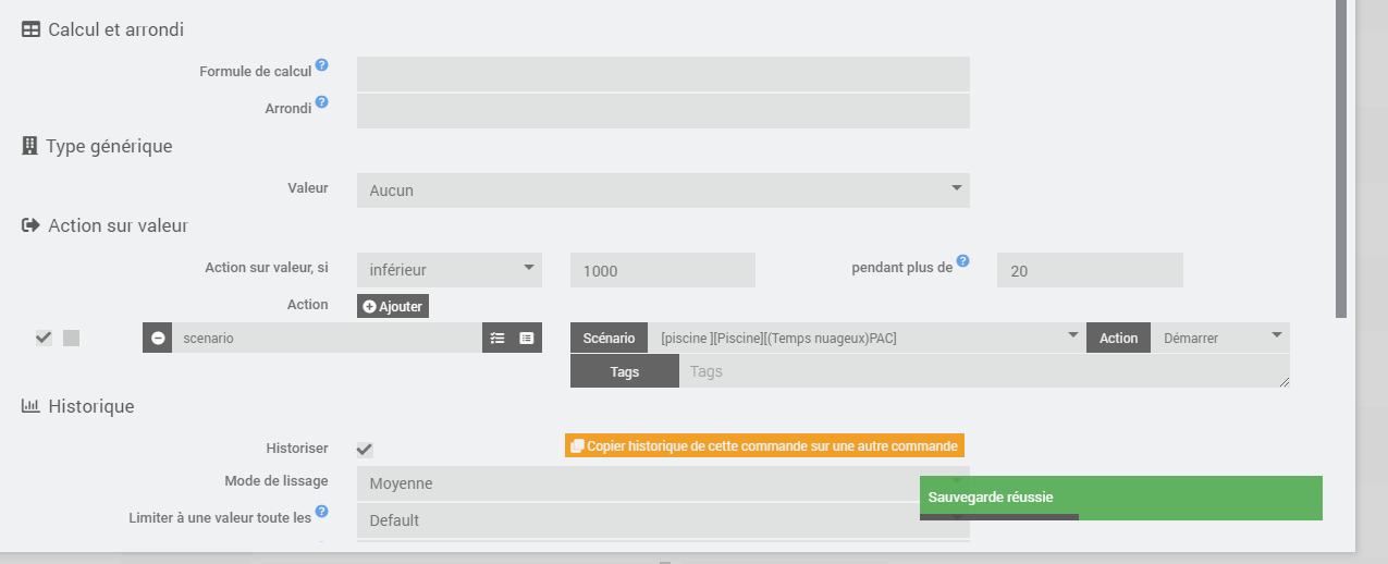

Au choix : créer un virtuel avec une commande info qui calcule le temps depuis que la puissance est <1000. Je te laisse chercher le formules mais ça doit être un truc du genre laststateduration ou lastduration; ou alors tu utilises simplement la configuration avancée de la commande puissance (menu roue dentée), onglet configuration :
Ok je regarde cela dans la journée est reviens vers toi afin de te montrer la configuration !
Merci pour ton retour
Édit :je ferai de même pour mon scénario temps nuageux qui calcule une moyenne inférieure a 1000W pendant 45 Minutes afin de désactiver la pompe a chaleur
c est fait
Si puissance inférieur a 1000W de ma production solaire pendant 20 minutes
alors déclenchement de mon scénario pour désactiver ma PAC
Merci beaucoup pour tes conseils

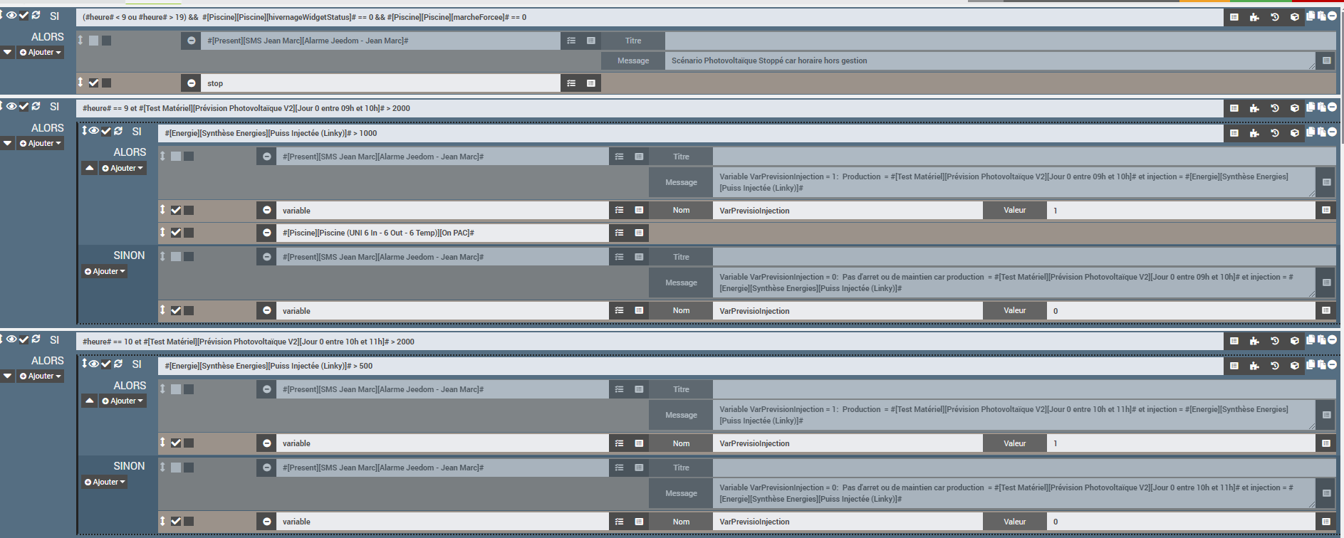

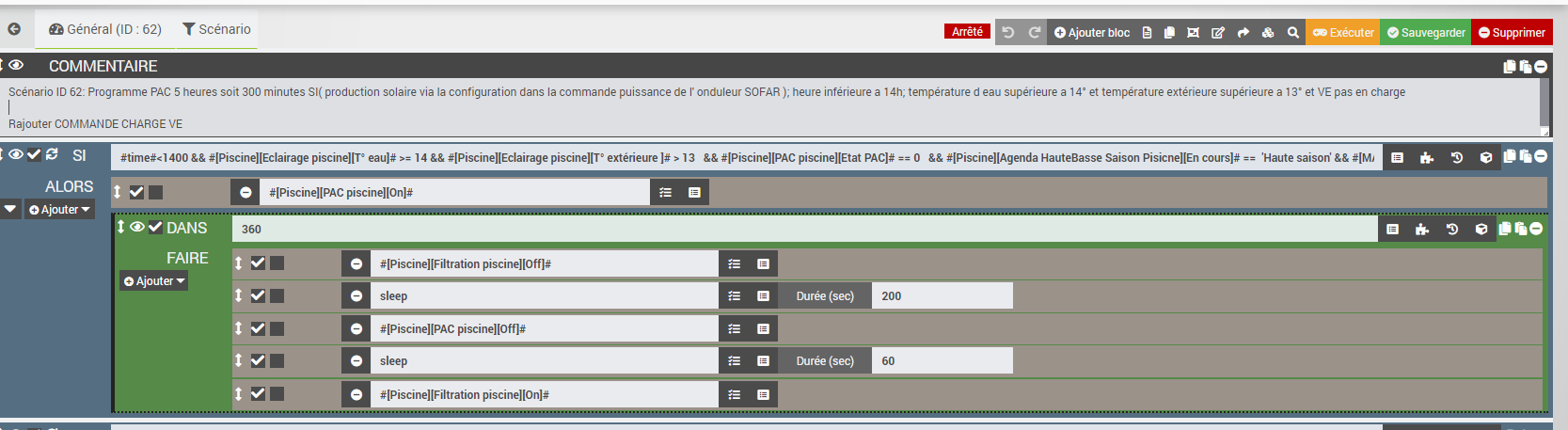

Voila l’exemple chez moi

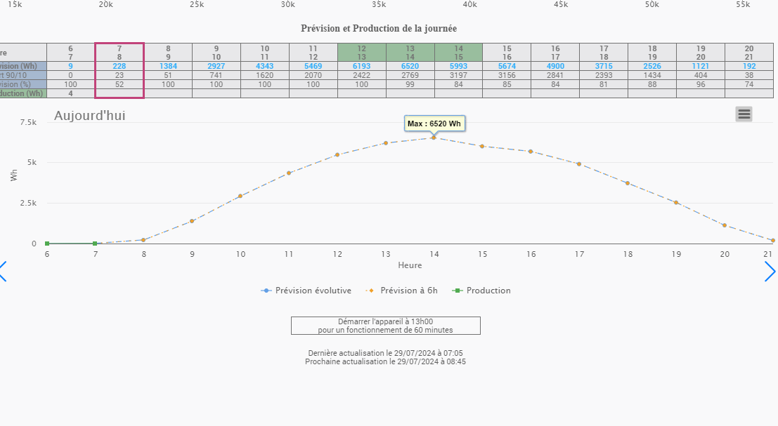

Voila la courbe de la journée
La calcul de solcast ci dessous me permet de déclencher en parallèle le ballon d’eau chaude de la douche de la piscine. :wink:
Bref ce scenario est un début et demande encore à être optimisé notamment quand je branche ma 208 elec
Voila mon ami.
