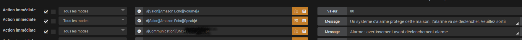

En fait, voici ce que j’essaie de faire :
Ca marche pas du premier coup… mais une fois l’alarme désactivée puis réactivée ça marche… On attend un moment puis ça ne marche plus à nouveau…

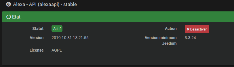

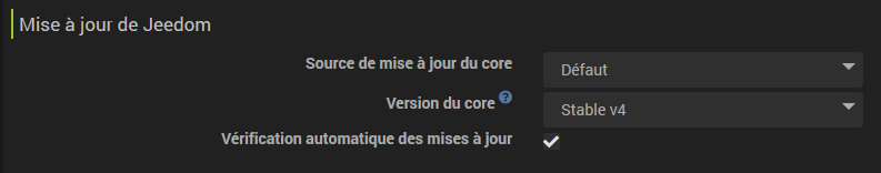

T’es sur Stable ou Beta ?
Stable.
Merci beaucoup.
Ça c’est tu on core.
Mais tu peux très bien avoir une version bêta du plugin (avec dernières modifs)
Désolé. Et voilà :

J’ai trouvé une solution de contournement.
J’utilise le plugin Script pour créer une commande pause de 5s qui comprend :
sleep 5
J’insère le script entre la demande d’augmentation du volume et la diffusion du message et ça marche.

C’est étonnant mais tu fais deux commandes pour changer le volume puis pour speak ? pourquoi ne pas tout faire avec la même commande ?
Oui bien sûr tu as raison. C’était juste pour simplifier ma réponse.
