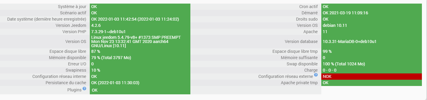

La page santé :
EDIT : Apres relecture complète du post j’ai redémarré Jeedom et le statuts DNS est OK.
Désolé pour le dérangement.
