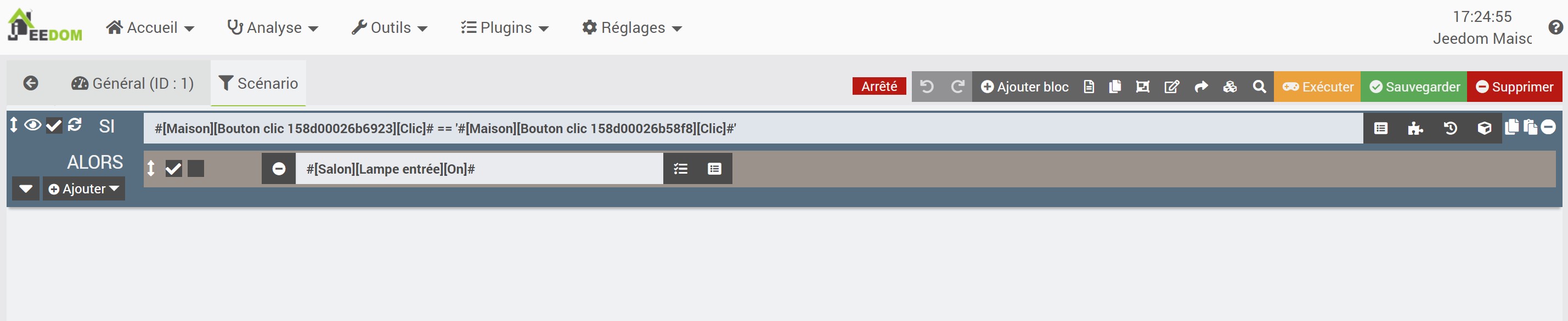

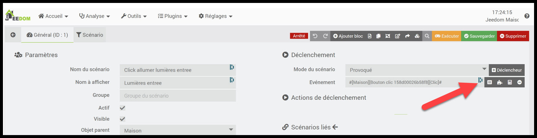

pourriez vous m’aider à corriger ou refaire ce scénario car il ne fonctionne pas ?
Je souhaite pourvoir allumer la lampe en cliquant sur le bouton.

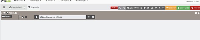

Tu n’a pas besoin de mettre un SI, tu as un déclencheur, tu dois mettre uniquement la commande d’allumage de ta lampe.
Ca ne fonctionne pas plus

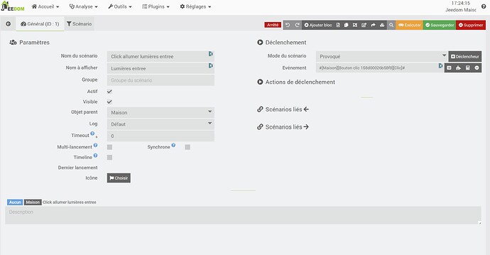

C’est que ton déclencheur n’est pas bon.

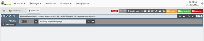

C’est quoi ce caractère (voir photo) ?
C’est le remplissage auto de dashlane, c’est juste une surcouche qui n’interagit pas.
Le bouton que tu utilises, c’est quoi, gérer pas quel plugin ?
Le log du scénario a minima…

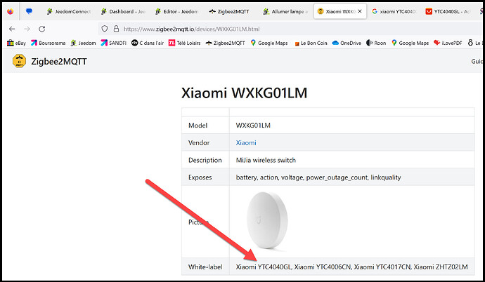

Un bouton Xiaomi Zigbee ?
Euh la tu me poses une colle, c’est celui ci https://www.amazon.fr/Xiaomi-Interrupteur-connecté-Wireless-Switch/dp/B07X71ZS7J/ref=asc_df_B07X71ZS7J/?tag=googshopfr-21&linkCode=df0&hvadid=411413877353&hvpos=&hvnetw=g&hvrand=16720780922437588913&hvpone=&hvptwo=&hvqmt=&hvdev=c&hvdvcmdl=&hvlocint=&hvlocphy=9055324&hvtargid=pla-880052838388&psc=1&tag=&ref=&adgrpid=92270938947&hvpone=&hvptwo=&hvadid=411413877353&hvpos=&hvnetw=g&hvrand=16720780922437588913&hvqmt=&hvdev=c&hvdvcmdl=&hvlocint=&hvlocphy=9055324&hvtargid=pla-880052838388
C’est un ‹ classique › bouton Zigbee, il n’y a donc aucun intérêt à passer par un hub Xiaomi, il faut que tu t’orientes vers un plugin Zigbee, ce sera beaucoup plus simple et en cohérence avec Jeedom.
