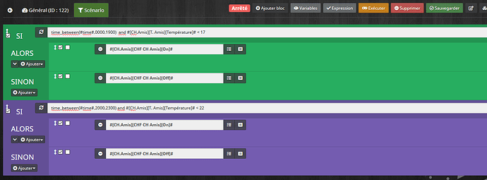

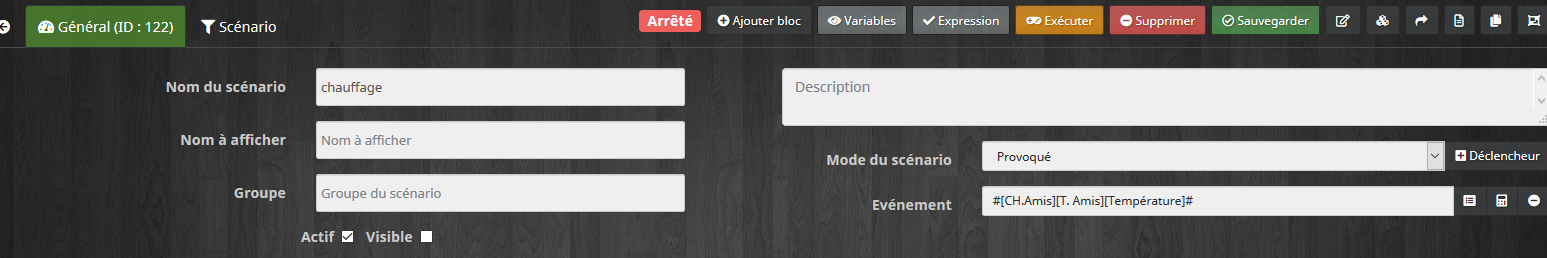

Sinon sur la première page de ton scénario, ton déclencheur doit être la température de ta sonde , dès qu’elle change de température,le scénario se déclenche.
Dans le second onglet de ton scénario tu ajoute une condition si
time_between(#time#,0000,1900) et si température de ta sonde est inférieure à 17 alors tu choisie ton déclencheur action de ton chauffage en ON. sinon OFF
idem pour entre 20 et 23h, sauf que dans ton cas tu reste une heure entre 19 et 20h sans contrôle de chauffage, il faudra certainement ajuster l’heure.
