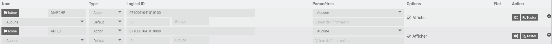

Sinon j’ai exactement le même récepteur qui marche parfaitement depuis des années pour mon ballon d’eau chaude. J’ai ce type de paramètres:
Comment peut on modifier les logical ID pour les utiliser sur un deuxième équipement?

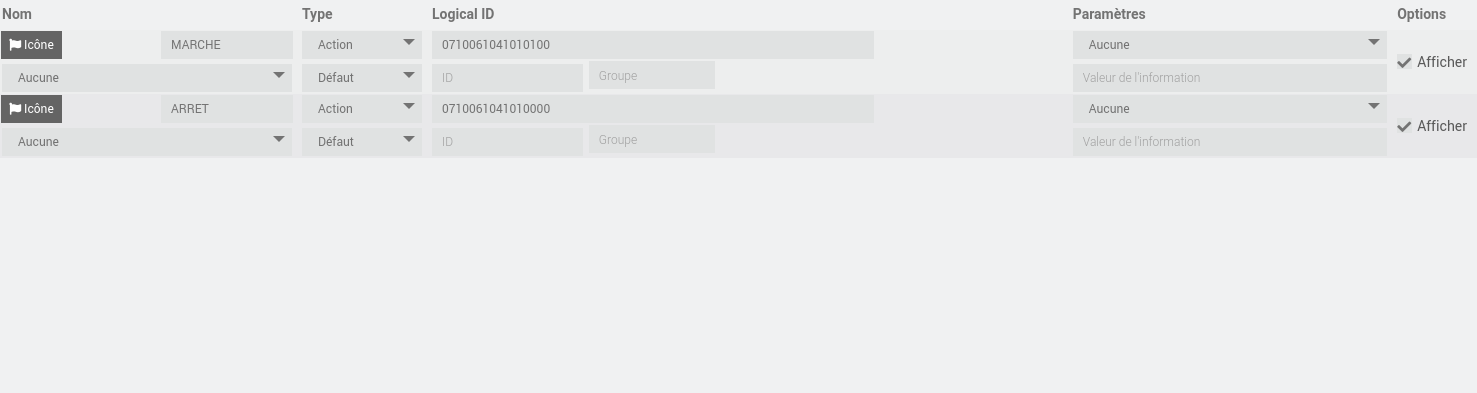

Montre moi tes cde ! sur ton équipements que tu veux!
Voici les commandes de l’équipement qui marche:
Il n’y a rien de plus dans les paramètres avancés.
Non celui que tu veux faire fonctionner !

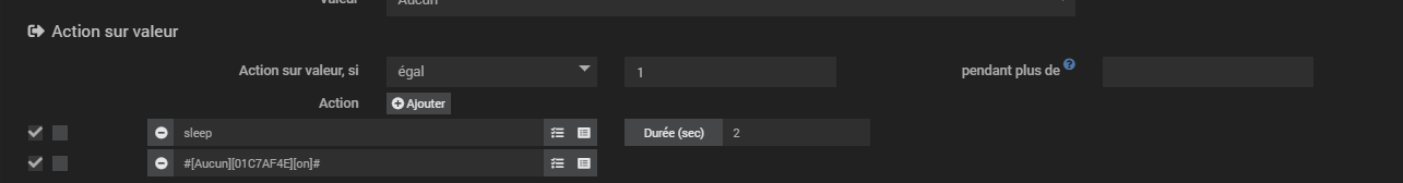

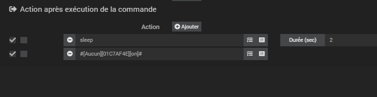

En fait, sur le KR2202, il faut que j’utilise le mode 3.
En faisant ainsi et avec une commande on/off avec un sleep de 2s dans « action après commande », pour le « on » puis une commande « off », cela fonctionne comme je veux. (test avec un multimètre)

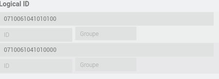

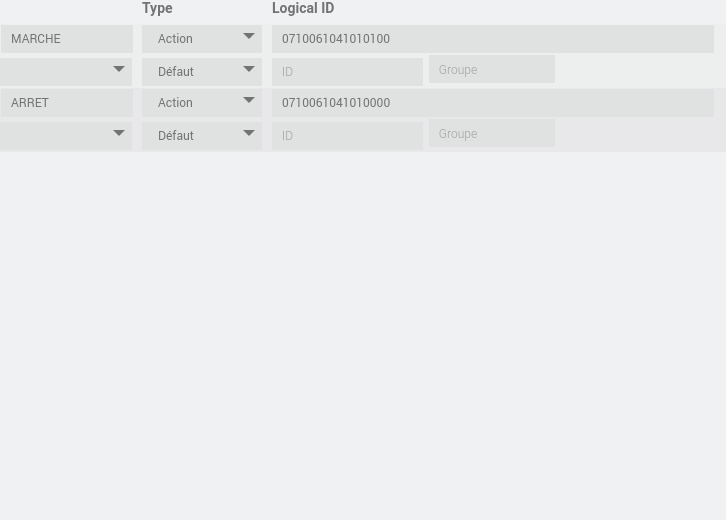

Le problème, c’est que les logical ID fournis dans la doc RFXCOM de JEEDOM correspondent à ceux de ma tc de portail. De ce fait, lorsque le KR2202 actionne la TC, cette dernière viens lui redonner un ordre et bloque son retour à 0. c’est pour ça que je voudrais utiliser une logical ID différent. Peut-être du type chacon?
Effectivement il ne faut pas que tu es la même cde( soit ID ou N° du BP)
Tu programme le relais avec un autre ID ou N° de BP
