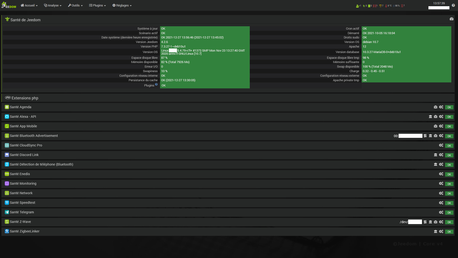

Montrez la page santé de jeedom, on y verra p-e quelque chose
