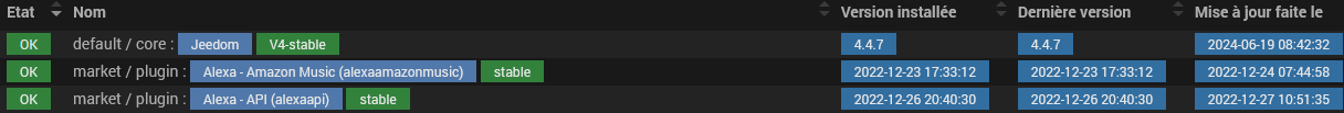

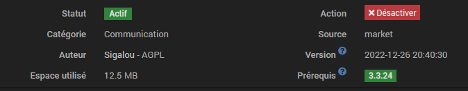

Oui désolé :
Vous vous rendez compte que votre version du plugin est de 2022 et que de l’eau a coulé sous les ponts :see_no_evil:
Il faut mettre à jour vos plugins (et votre jeedom V?) régulièrement pour suivre les évolutions, surtout là ou le dev dépend de la bonne volonté d’amz à ne rien changer.
Oui je suis moi même étonné, mais j’ai encore faire des MAJ hier, mais rien sur Alexaapi ! :sweat_smile:
Vous devriez activer les betas si ce n’est pas fait et mettre la beta.
Le plugin a été repris depuis un certain temps par un autre développeur, peut-être qu’il n’y a que la beta qui est mise à jour.
Etant moi même en beta je ne sais vous en dire plus sur la stable.
Par exemple chez moi je suis en 2023-05-23 13:47:38 et il y en a d’autres depuis.
