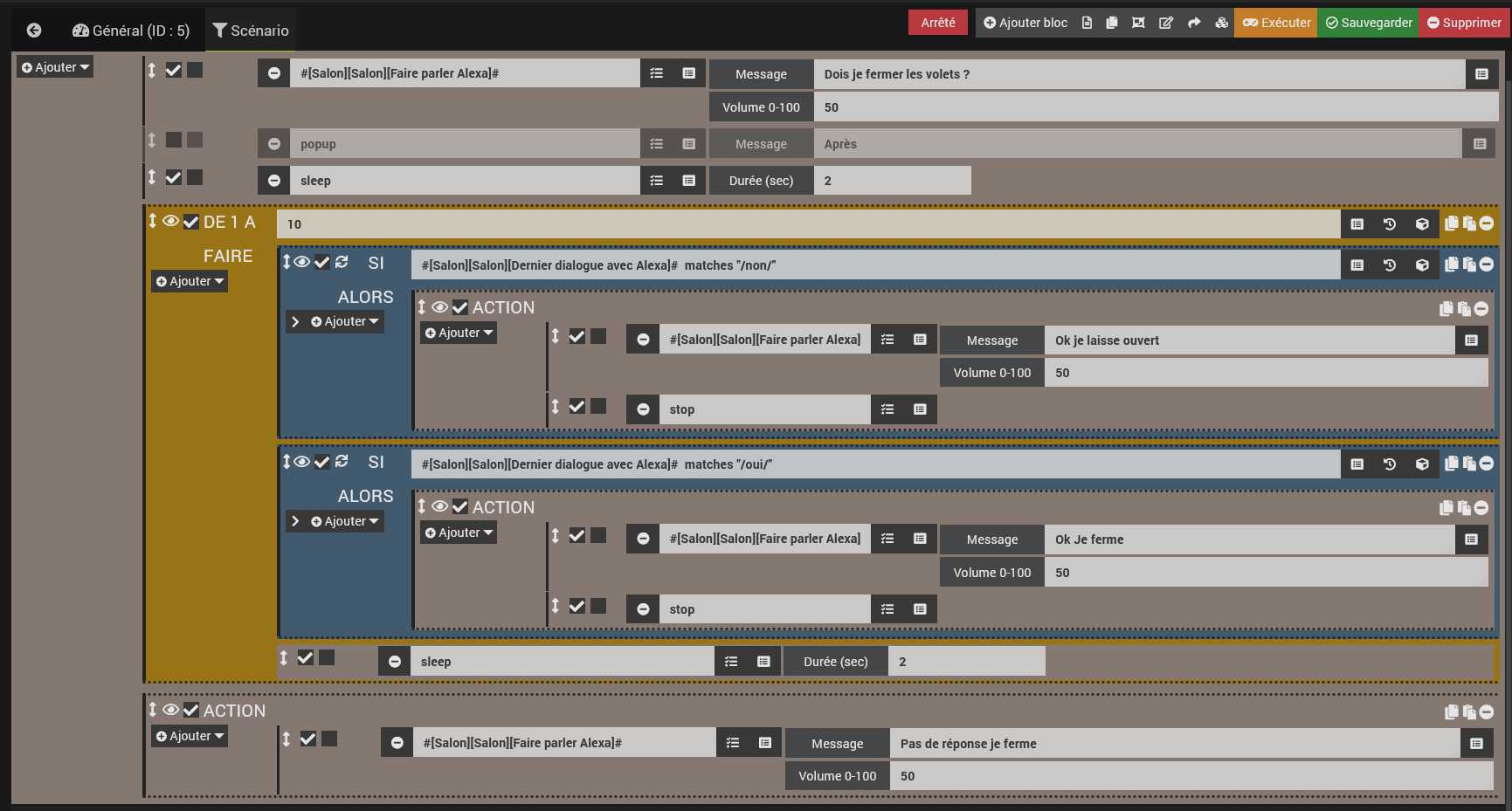

Bonjour, je me suis fait un petit scénario test afin d’apprendre les interactions avec Alexa.
Via le plugin Alexa-API je fais ce scénario
Le problème c’est que lorsque d’une réponse négative (Non, pas du tout, pas question,…), Alexa répète la question puis continue le scénario. Dans les logs, la répétition n’apparait pas d’ailleurs j’ai testé avec un Popup, qui ne se réaffiche pas. Le soucis vient d’Alexa !!!
C’est déjà arriver chez vous ? Comment résoudre ce soucis ?
Merci d’avance de vos lumières !

@iPapy je te remercie pour ta réponse, via la fonction Ask que j’ai bien étudié, je ne vois pas comment interagir avec Alexa simplement.
D’autre part, je ne comprends pas pourquoi mon scénario initial ne fonctionne pas correctement.
Du coup, je me suis recreusé les méninges, et juste après la question, j’ai relancé une phrase blanche ayant comme argument ". Ainsi elle répète quand même mais seulement la dernière phrase. Bref une bidouille afin de contourner un bug d’Alexa.
