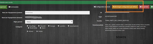

En rechargeant la configuration comment ca ?

J’ai procédé à toutes les solutions indiquées ci dessus :
  • Rechargement configue équipement

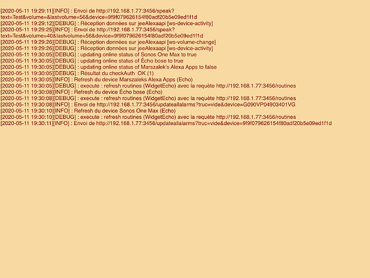

oui ce qui es bizarre c’est que le tts rappel fonctionne mais pas les autre tts je sais que j’avais même fait un test avec celui ou l’on peu lui faire avoir des intonations différente et cela marchais.
