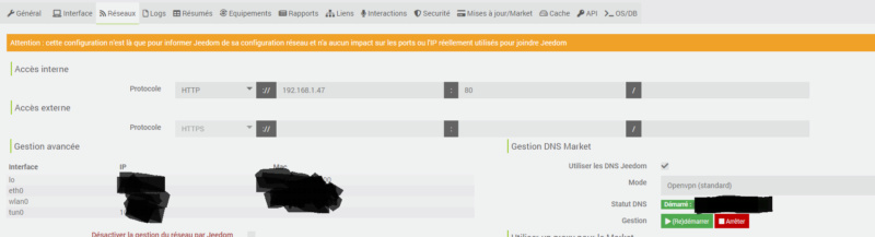

Je pense a un soucis de reglage reseau, Ip ou port ?
vérifiez toutefois que cette adresse est bien une adresse locale de votre réseau :undefined et que le port utilisé est bien 3457 :45297,
=> Ou le verifier , quand le cookie amazone apparait, il y a mon « IP : 3457 » indiqué
sinon vérifiez la configuration réseau de Jeedom (Réglages/Système/Configuration/Réseau/Accès interne) et assurez vous d’avoir jeedom sur le port 80
=> ca m’a l"air bon voir photo au dessus ?

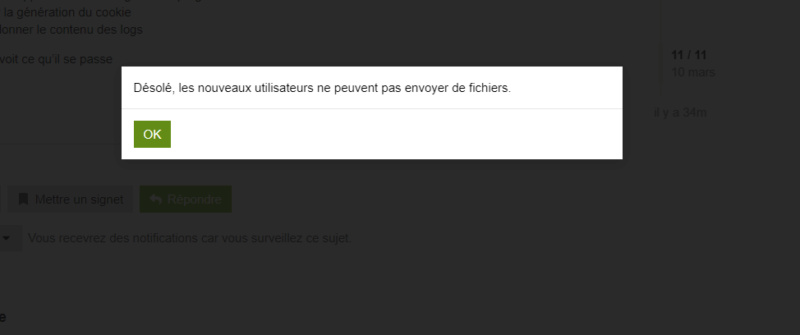

Dsl nouvel utilisateur je ne peux pas partager de fichier …
