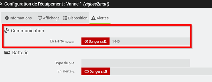

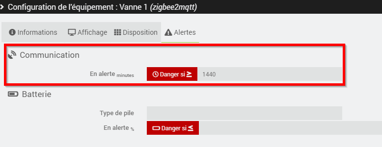

Tu peux le definir au niveai de l’equipement (paramétrage avancé)

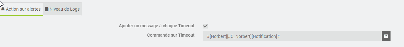

Ensuite, il suffit de paramétrer l’action de notif que tu souhaites en cas d’alerte au niveau des paramétrages généraux, onglet log:
