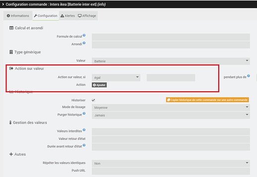

Salut, je vois 2 solutions assez simples :
  1. Depuis la configuration de l’équipement avec « action sur valeur » :
    Qui déclenche par exemple un virtuel qui envoi la notification adéquat.
