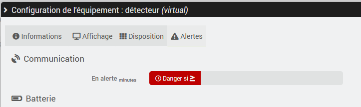

Je souhaiterais savoir si il serais possible de recevoir un mail des que mon Fibaro smoke sensor ne répond plus ?

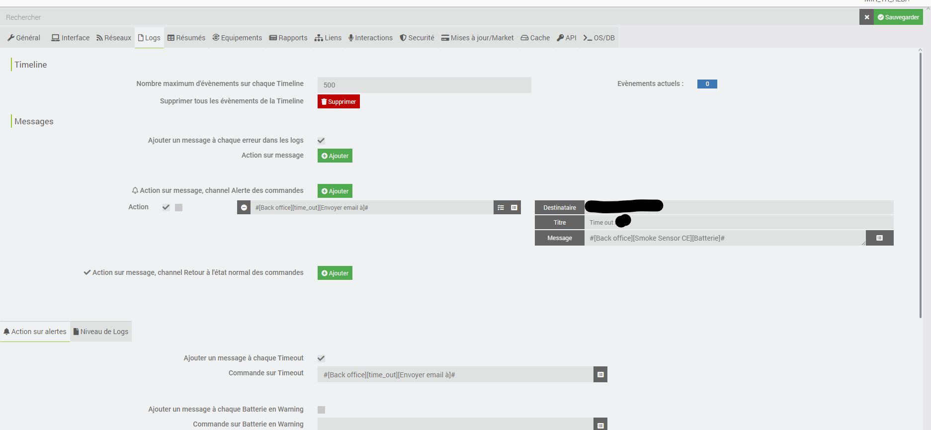

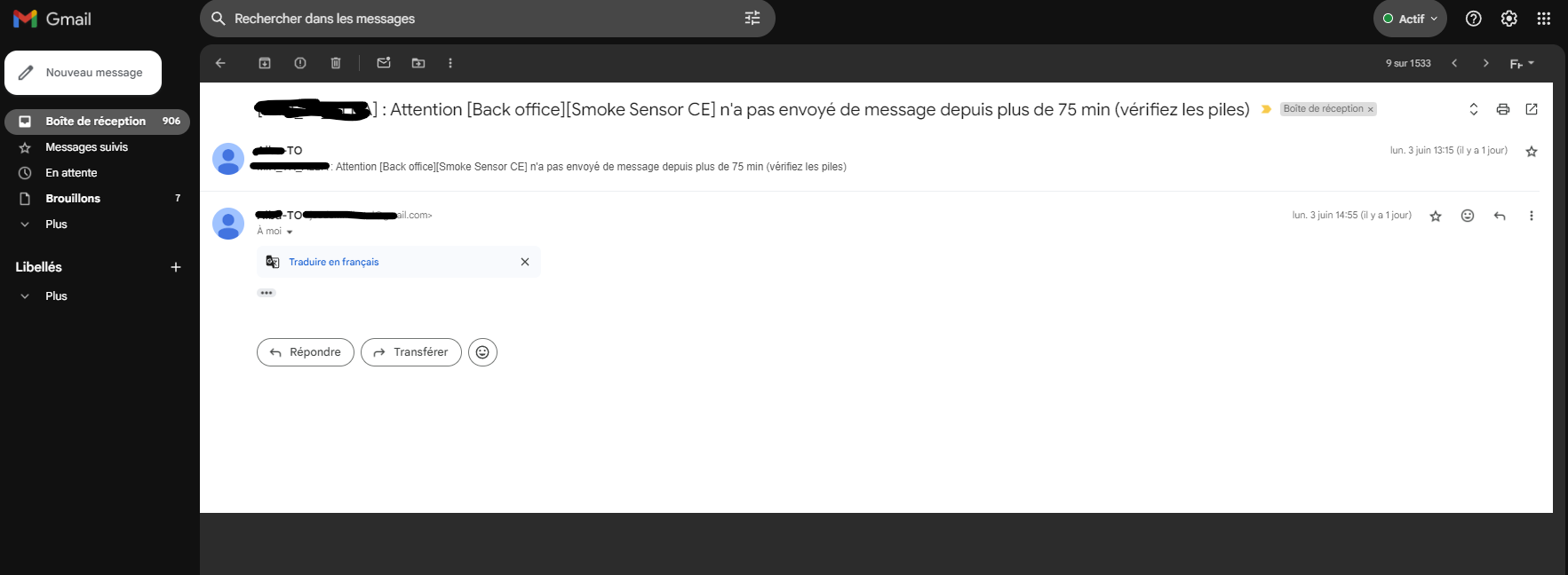

J’ai déjà fait plusieurs actions qui normalement le permettrais mais a part me faire spam par mail toutes les x minutes ca ne fait rien.
Voici en capture les actions déjà réalisées

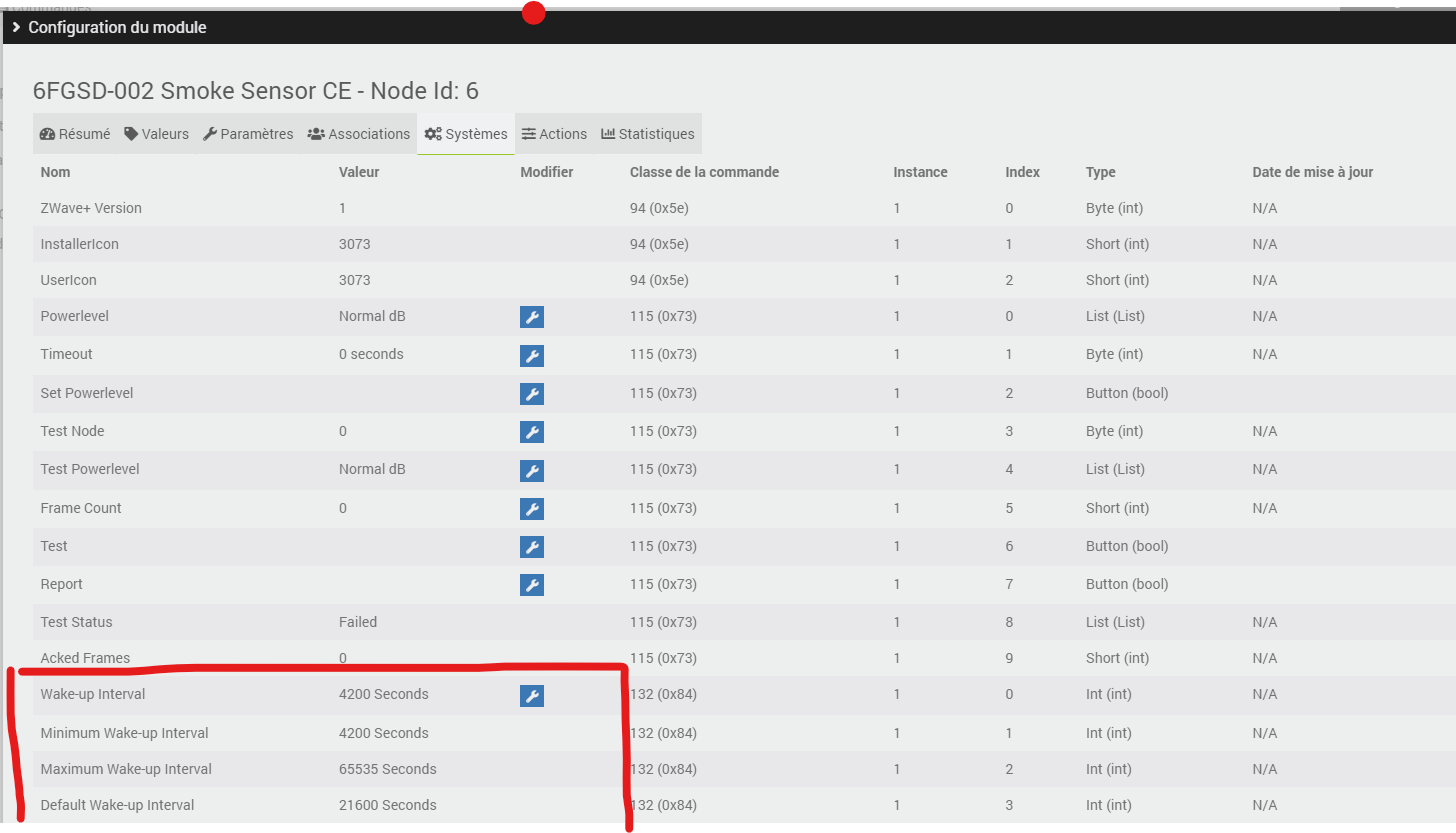

J’ai changer le Wakup interval pour empêcher que Jeedom pense qu’il ne répond plus alors qu’il n’est simplement pas réveillé.

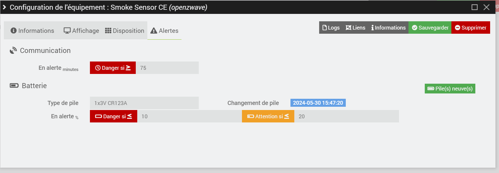

les wake-up interval ainsi que tout autres paramètres propres à un plugin n’ont aucun impact sur le fait qu’un équipement est vu par le core comme en alerte de communication.
Le core ne peut pas et ne sait pas utiliser ces paramètres spécifiques.
Donc seul compte le fait qu’une commande info de l’équipement ait été mise à jour ou pas.
A vous de paramétrer un délai adéquat dans la config avancée de l’équipement:

Cependant voici ce que j’avais déjà fait :
J’ai mis 75 minutes car les 4200 secondes de réveil correspondent a 70 min, mais même avec ceci les mail continue d’être envoyés toutes 75 min alors que le détecteur est réveillé.
Il n’y a aucune date de mise à jour dans la copie d’écran N/A. Il.communique vraiment ?
