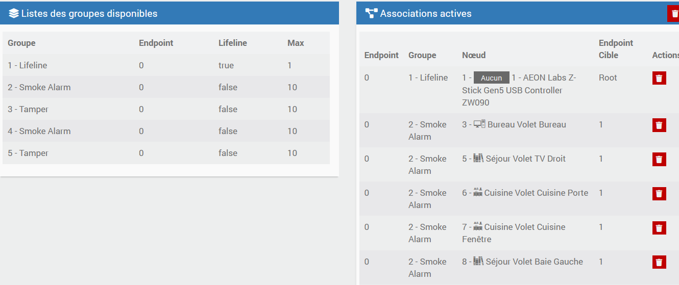

Voici l’association actuelle:

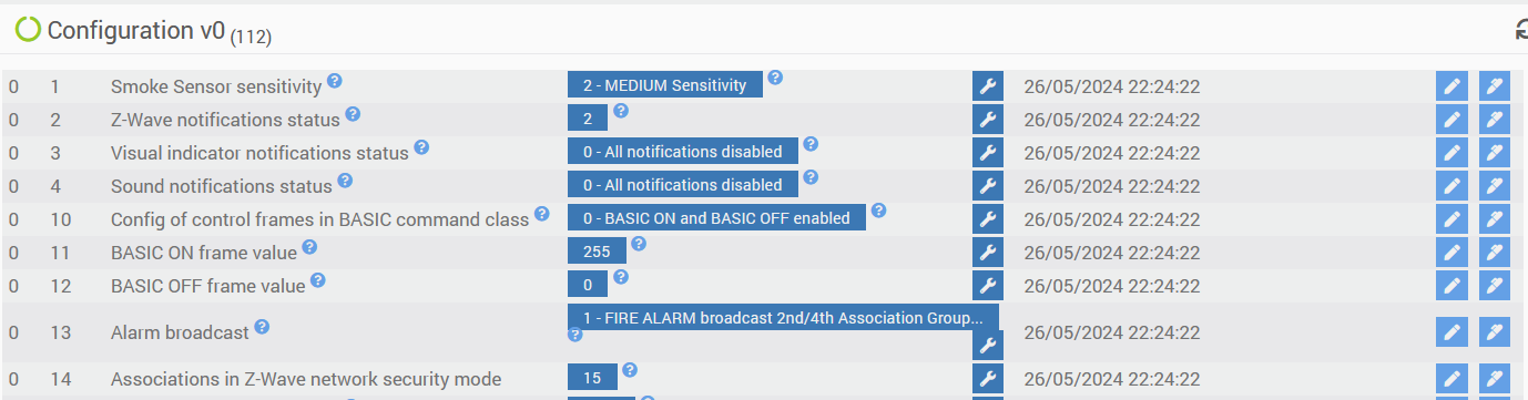

Les paramètres du détecteur

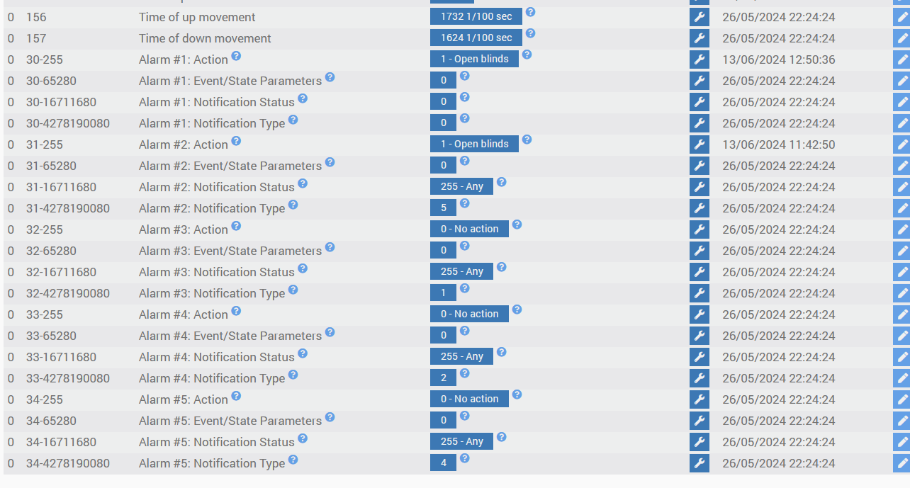

Et ceux du volet Bureau
NB: j’ai changé hier le paramètre 32-255 de 0-no action à 1-open blinds mais pas retesté si çà peux être çà car je ne vois pas la logique comment il déclenche une fermeture avec le param 0-no-action…

Merci l’ia pour m’avoir éclairé maintenant et m’avoir aidé à trouver les bons paramétrages.
Première chose, le détecteur de fumée avait son paramètre 13 Broadcast activé (par défaut) donc en cas de fumée il envoyait une alerte sur tout le réseau donc tout les modules pouvaient avoir une action automatique (incontrôlé) effectuée. Mes volets se fermaient, ma porte de garage s’ouvrait…donc totalement l’inverse de ce qu’il me faut: ouvrir uniquement les volets pour que l’on puisse sortir rapidement si l’alerte est bien liée à un incendit. Mais pas laisser n’importe qui rentrer non plus.
Deuxièmement la valeur envoyée en cas d’alerte fumée était à 255 par défaut ce qui est interprété par les modules de volet par fermeture totale. Je l’ai mis à 0 pour une ouverture totale. Paramètre 11 BASIC ON Frame Value.
Troisièmement, le broadcast étant désactivé, il a fallu donc ajouter dans le groupe 2 du détecteur tout les volets que je souhaite ouvrir en cas d’alerte (avec un max de 10).
