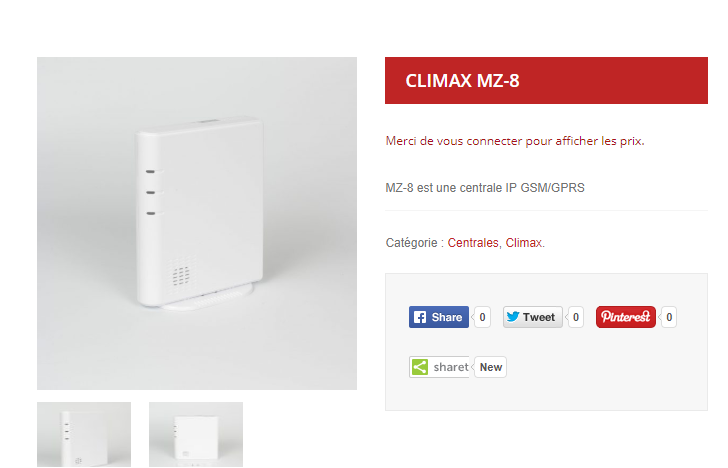

Bonjour Jeedomiens
Connaissez vous les alarmes Climax ??
A priori elles sont RF et Zigbee …
Elle vient fraîchement d’être installée (contrat de télésurveillance) … j’imagine que tout est bridé mais sait on jamais … une idée par quel pour prendre le sujet …pour le moment je n’ai qu’une clef conbee2 et un airsend pour le RF433 …
