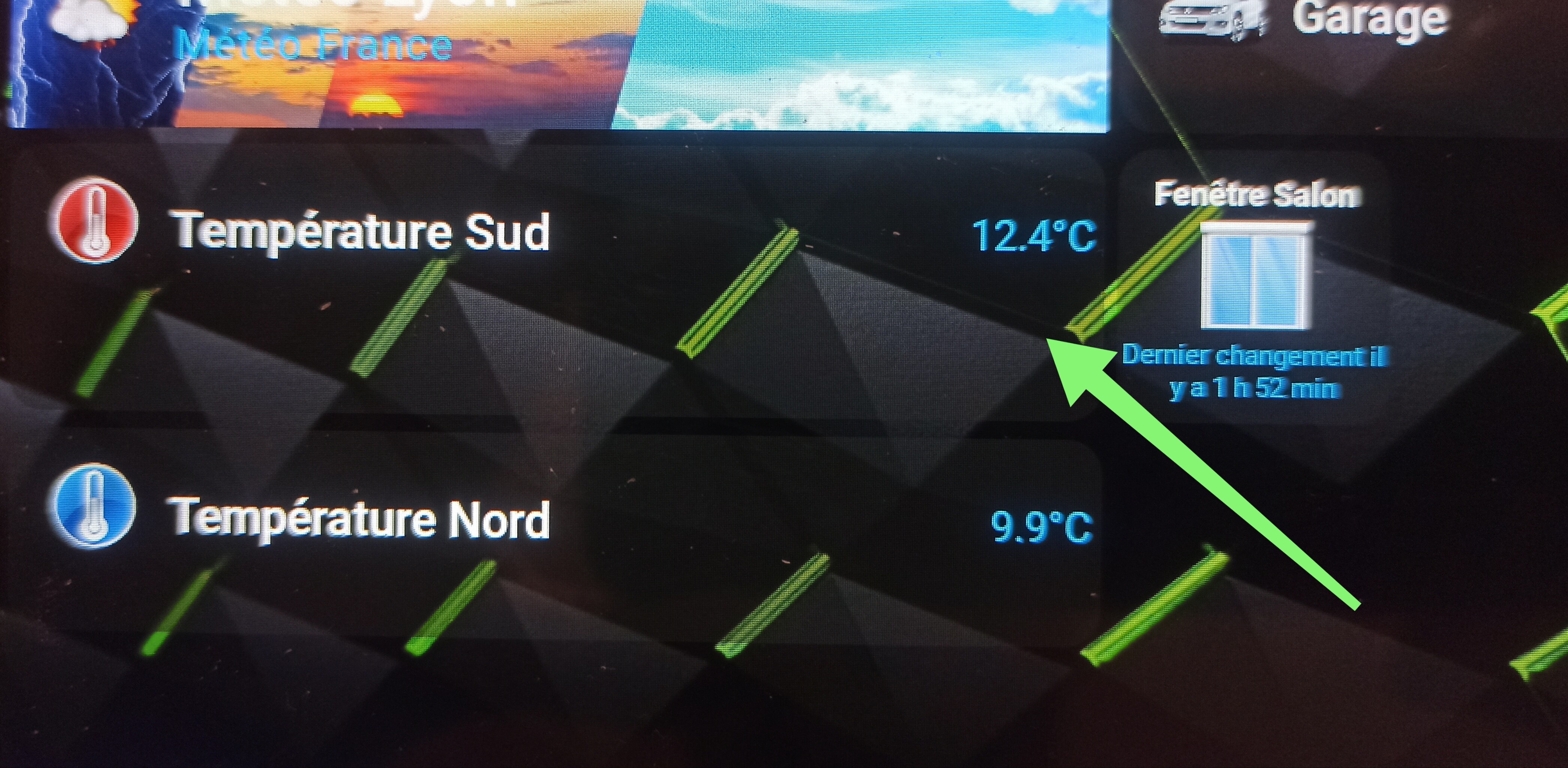

Est-il possible d’ajouter une info d’humidité (dans mon cas) sous la température en mode carte sans développer le widget?
J’ai essayé dans Sous-titre supplémentaire mais je n’y suis pas arrivé

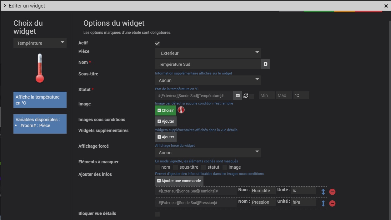

je ne sais quel texte mettre :
Personnalisé? j’ai essayé #[Exterieur][Sonde Sud][Humidité]#, value, humidity, humidité… etc
mais je n’ai rien obtenu sauf la température ou du texte

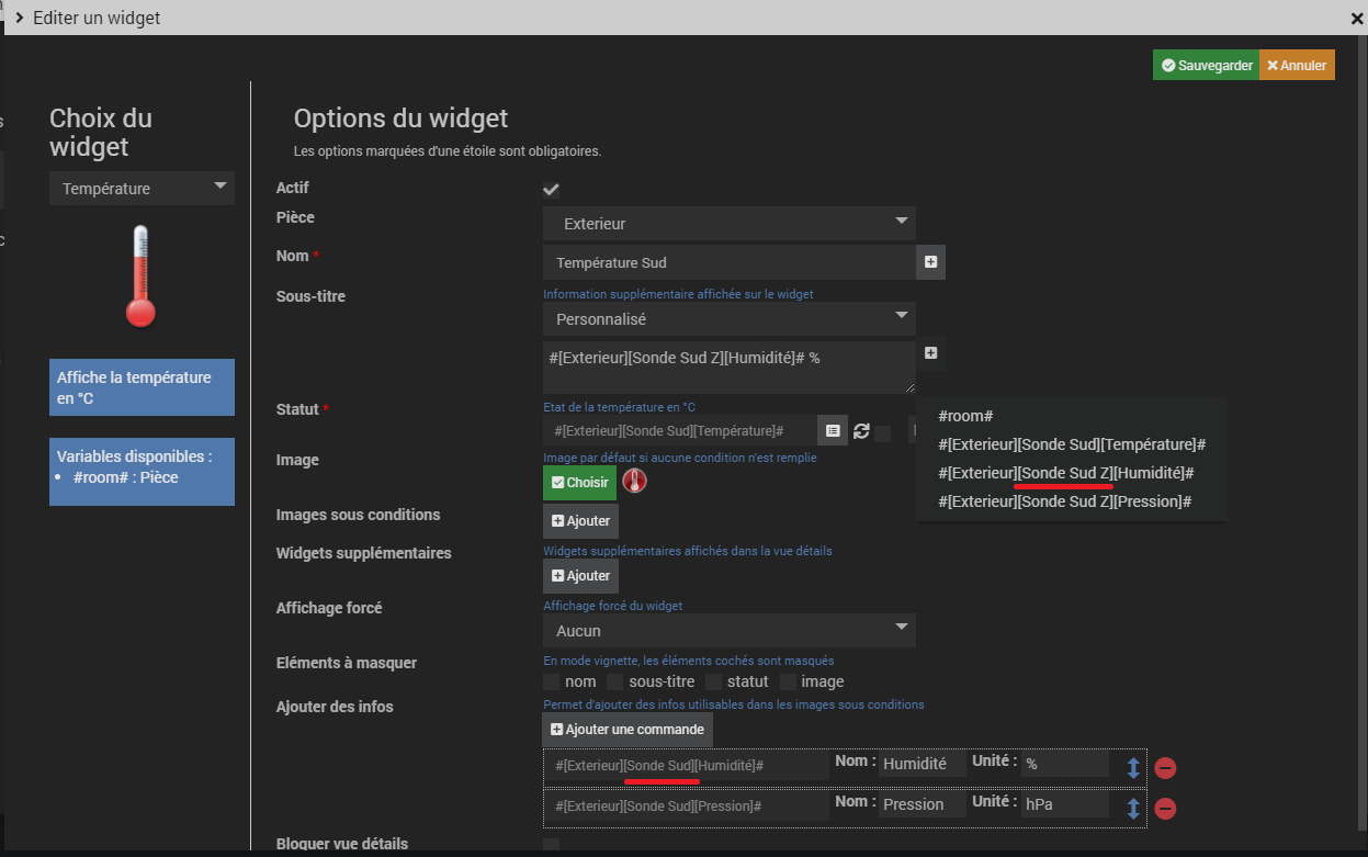

Oui, personnalisé, tu choisis parmis les choix en cliquant sur « + »
Bon j’ai trouvé mon problème.
Hier j’ai changé le nom de ma sonde #[Exterieur][Sonde Sud Z][Humidité]# en #[Exterieur][Sonde Sud][Humidité]# dans le plugin Zigbee (ma sonde est en Zigbee)
Dans le listing il me proposait l’ancien nom lors de la création du widget et je ne comprenais pas pourquoi! Du coup je l’écrivais à la place de le prendre dans la liste
Il ne faut jamais ecrire les commandes manuellement !
Faut que je regarde pour les info supp, j avais remarqué un bug si yavait un changement de nom faire sur un autre plugin.
Ok
Du coup j’ai supprimé les commandes puis je les ai rajouté
J’en avais que 3 de widgets à refaire. ça va
