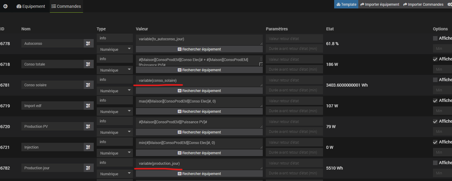

Il suffit d’ajouter les commandes info dans l’équipement et de les mettre à jour avec une commande « Évènement » dans un scénario.
Par contre il ne sera pas possible de faire des calculs ou quoi que ce soit d’autre

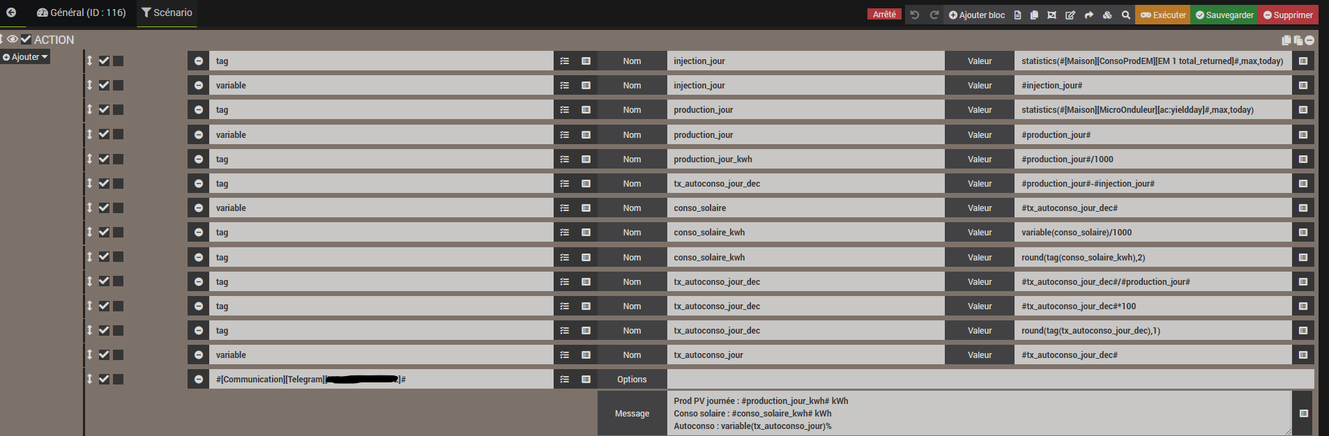

Pour ma part, je passe donc aussi par un scenario qui fait le calcul (index_j-1 - index_j) que je stock dans une variable. Et je crée un (et un seul) widget qui récupère ces variables calculées.
Pour ma part, je n’ai pas eu besoin de « dupliquer » cette info dans plusieurs équipements, j’avais juste besoin d’un équipement « récap », avec lequel je puisse avoir toutes ces infos au même endroit.

Vous pouvez mettre à jour votre commande créée avec une action sur valeur (supérieur à 0 toujours vrai par exemple) dans la configuration de la commande « total_act_energy »
Ainsi chaque fois que votre commande « total_act_energy » sera modifiée votre commande créée sera mise à jour.
Un peu farfelu mais ça marche !
