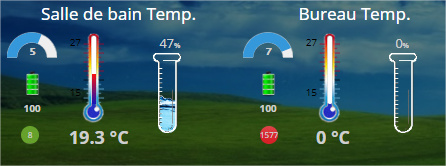

J’aimerai ajouter une commande à mes sondes de températures afin de venir mettre la date de dernière mise à jour des valeurs ou plutôt un booléen qui va dire si tout est OK ou pas.
Mais que mettre ??
Je suis en train de me faire un design et j’aimerai venir un ajouter une pastille verte ou rouge (sous batterie à gauche) selon si la date de mise à jour est OK ou si la sonde présente une défaillance.

Merci de ton retour. Bon j’ai pu obtenir un résultat :

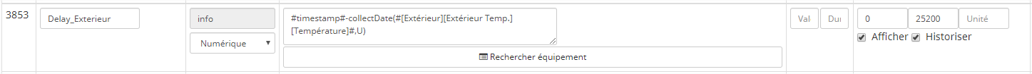

Un peu de CSS sur un widget existant et la création de commandes virtuelles (basées sur mon scénario en fait… mais tu m’as donné la piste à suivre.)

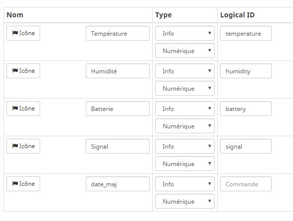

Juste une différence entre ce que j’aurai aimé et ce que j’ai fait.
Je suis passé par la création d’un virtuel
(nblr : tiens le copié/collé d’une image marche direct ! Trop bien !!!)
alors que j’aurai plutôt aimé ajouter une commande à l’objet… mais là je n’ai obtenu aucun résultat.
Pas bien grave à fonctionne et ça se mets à jour toutes les minutes.
