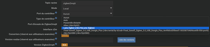

Tu pourrais a minima donner la page de configuration de jeezigbee.
Quand je met la clé sur mon Pc elle est reconnu, et quand je la met sur le Raspberry PI4 elle est reconnu aussi (voir photo)

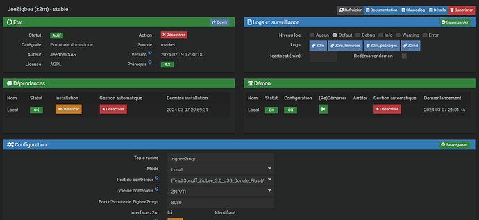

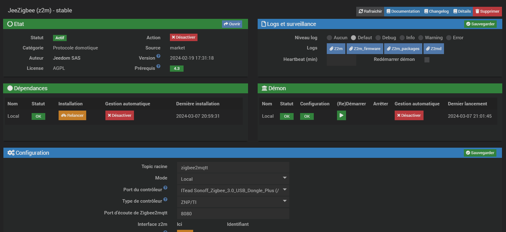

Configuration de Jeezigbee en photo

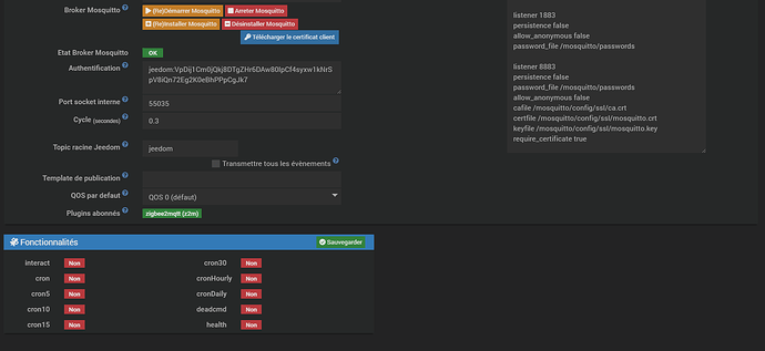

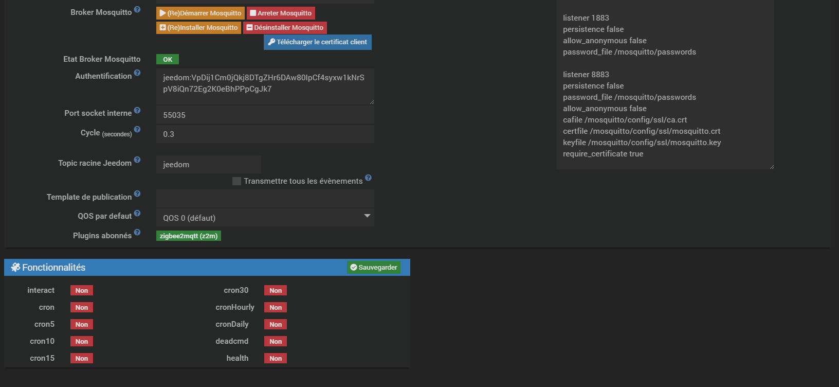

Configuration MQTT

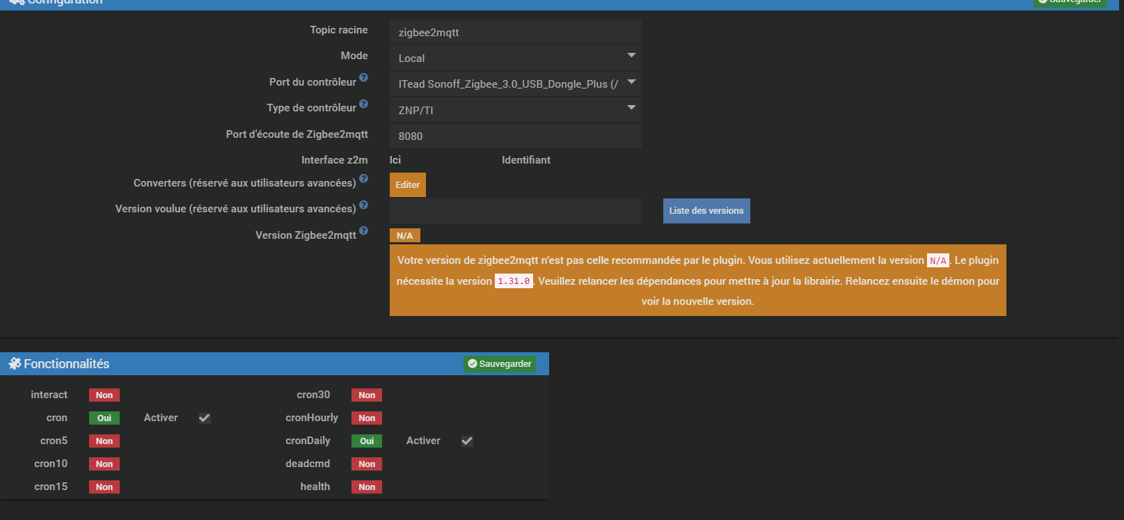

Photo de la config de jeezigbee
Photo de la config de MQTT

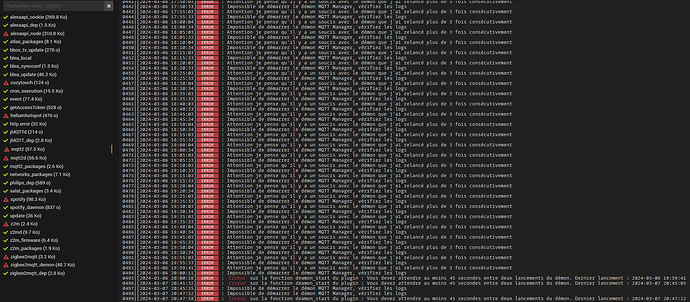

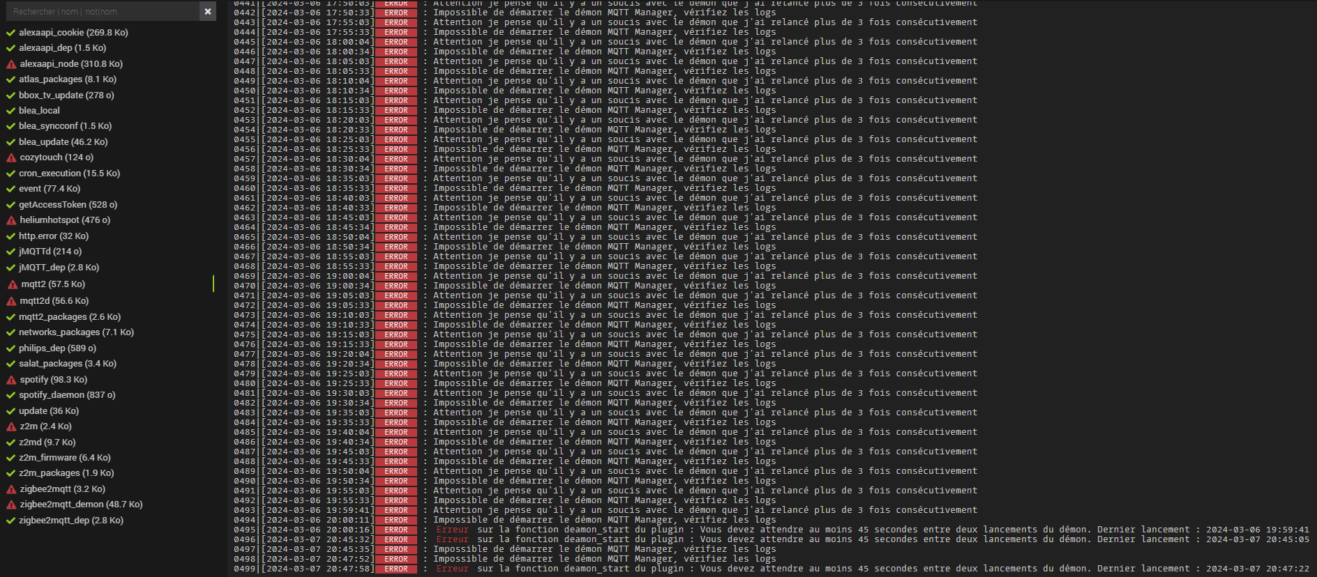

Il doit y avoir un problème avec l’installation de zigbee2mqtt lui-même. Que donne le log d’installation de jeezigbee ?
Effectivement dans la page des logs, c’est la pas joie.
Le log d’installation et fait un copié-collé en utilisantnle bouton </> pour le formatage.
saisissez ou collez du code ici
C’est bon problème réglé.
J’ai effacé les plugin, réinstaller jeezigbee pour repartir sur une bonne base.
Ji refais le configurration et la enfin j’ai réussi à atterrir sur la page Web de zignee2MQTT.
J’ai retiré la pile du module de température zigbee, je l’ai appairer et la c’est remonté.
Merci beaucoup, le faite de regarder la page santé et les logs c’est vrai que ça aide beaucoup.
