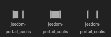

Serait-il possible d’ajouter un icône de garage ouvert partiellement comme c’est le cas pour le portail ?
Portail:
