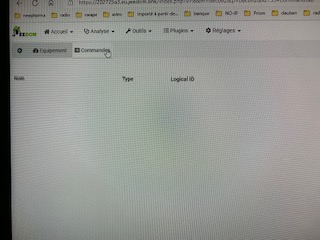

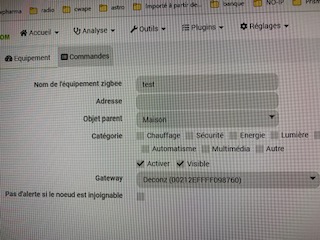

la création se fait normalement, (passerelle domotique => pulgin DECONZ => j’ajoute la prise zigbee, ensuite je consulte dans le Dashboard l’objet s’y trouve, juste son nom. je vais voir sur l’équipement et là je constate qu’il n’a pas d’adresse (voir photo). Il n’y a rien dans l’onglet commande (voir photo). L’analyse santé n’indique rien comme problème.

equipement prise test
equipement-commandes

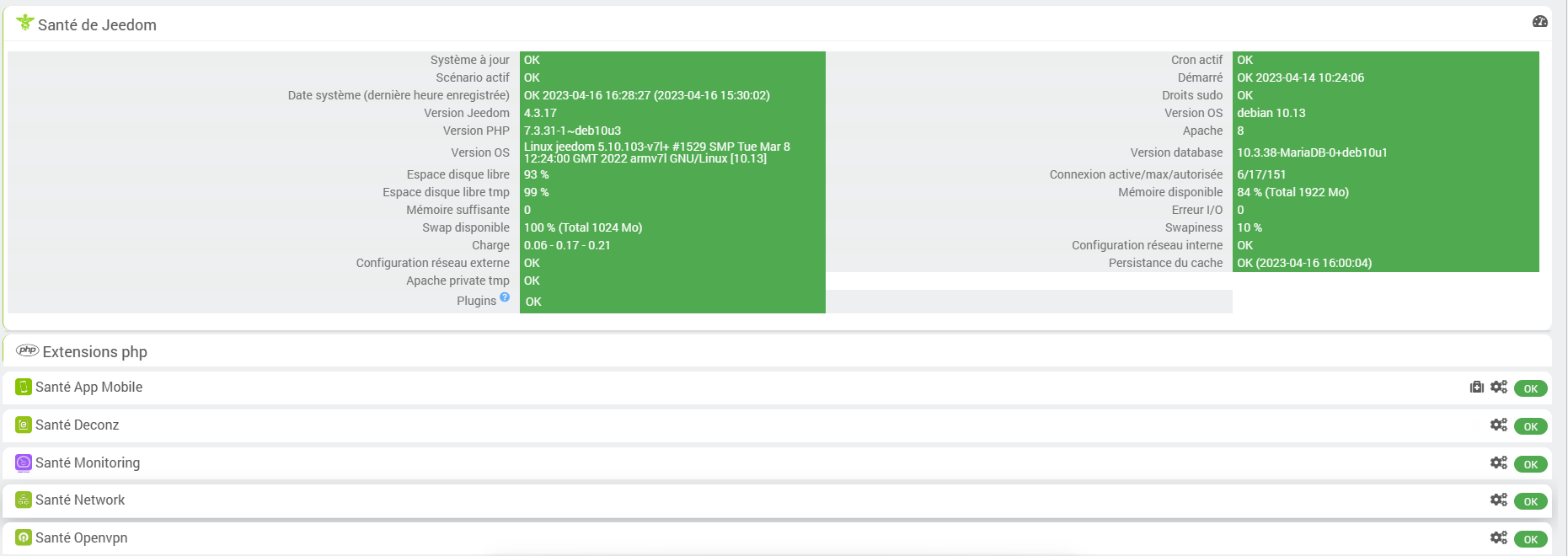

Faite une capture d’écran (pas une photo) de la page santé et de la page config du plugin ?
bonjour, j’ai une clef Combee II (phoscon.de), les prises sont des smart socquet (ZigBee Prise intelligente 16 A 3680 W Alexa. Elle ont bien fonctionné jusqu’a ce que l’on supprime la petite carte mémoire et passe sur SSD 128M. depuis plus moyen de connecter du zigbee. Le module que je crée ne recoit pas d’adresse (voir photo du premier message). ci-joint la capture demandée, bien merci, philippe
