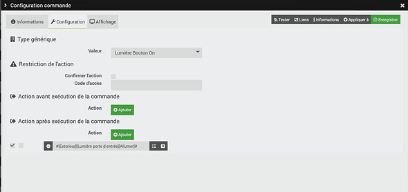

je souhaite coupler 2 commandes d’interrupteurs un avec module enocean et l’autre en rfx.
C’est à dire que qd j’allume le module A (enocean) le module B rfxcom s’allume egalement. Actuellement j’utilise un scenario mais n’est il pas possible de simplifier la chose en utilisant directement les commande dans le module enocean dans les configurations commandes (Action après exécution de la commande) par exemple.
J’ai essayé mais a priori ca ne fonctionne pas.
Ça devrait pourtant fonctionner.
Qu’as-tu mis exactement dans l’action après exécution ?
Sinon, tu peux faire un virtuel regroupant les 2 actions.
ci-joint copie d’ecran
merci
edit : ca fonctionne en utilisant l’interrupteur jeedom mais ca ne fonctionne pas avec l’interrupteur physique (logique en meme temps)
S’il s’agit de la commande on, dans l’action après, tu dois sélectionner la commande on de l’autre équipement. Pareil pour le off.

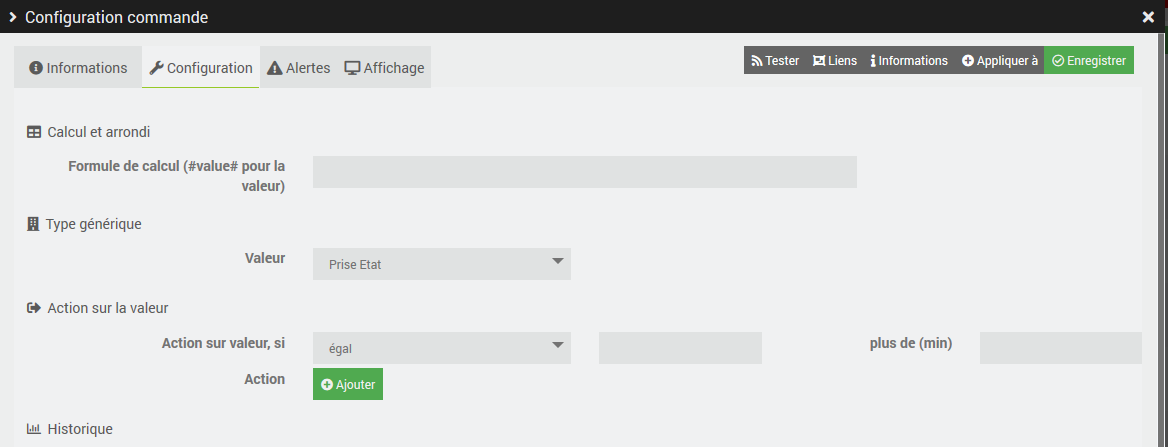

Si tu veux absolument passer par l’exécution de commande depuis l’équipement, tu peux faire comme ça.

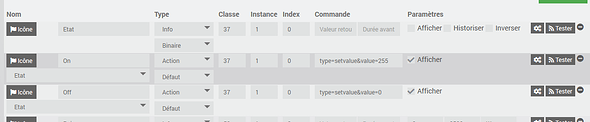

Tes interrupteurs doivent avoir à minima ces 3 lignes :

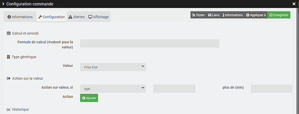

Tu cliques sur la roue crantée à l’extrémité de l’info Etat, et tu vas dans l’onglet configuration, tu devrais avoir ça :
Ensuites, tu configures l’action en fonction de la valeur de l’état.
Le problème c’est qu’actuellement on ne peut comparer qu’à une seule valeur. Donc, tu ne pourras que éteindre ou allumer mais, en l’état, pas les 2.
J’ai vu passer un sujet qui demandait à ce qu’au moins une autre comparaison puisse être faite mais, à l’heure actuelle, ce n’est pas le cas.

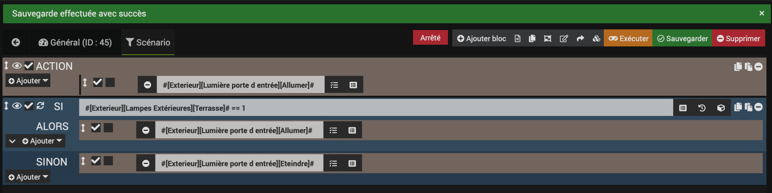

J’ai donc créé comme tu l’indique dans ton 2eme point un scenario avec action allumer Lampe B avec comme declencheur Lampe A = 1 et un deuxieme scenario avec action pour eteindre Lampe avec comme declencheur Lampe A =0 ca fonctionne tres bien comme ca mais j’imaginais qu’on pouvait faire plus simple.
Déjà, tu pourrais n’avoir qu’un seul scénario, je ne vois pas l’intérêt d’en avoir deux.
Un seul scénario avec comme trigger le changement d’état de la lampe A sans vérifier le sens du changement.
Dans ton scénario, un seul bloc SI ALORS SINON.
SI Lampe A == ON ALORS j’allume Lampe B SINON j’éteinds Lampe B
ok j’ai modifié comme dit. Merci
A quoi sert la première action?
Tu allumes systématiquement ton entrée avant de soit relancer l’allumage soit l’éteindre.
Je pense que tu peux la supprimer.
