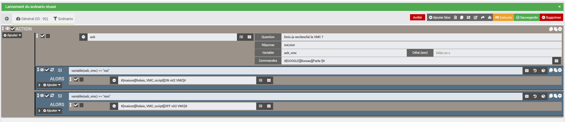

voici ce que j’ai commencer à faire:

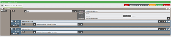

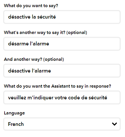

  1. création scénario avec commande ASK comme ci-dessous:

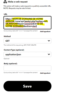

  2. création commande IFTTT (déclenche le scénario qui attend, dans mon cas 20 sec, une réponse (réglage du time-out à votre guise)
IFTTT:
Create applet >
IF > google assistant > Say a simple phrase >

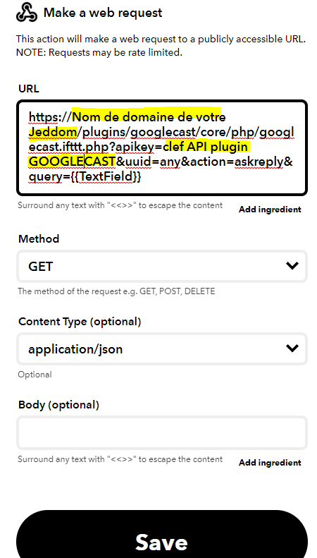

THAT > webhook > make a web request
Petit récap:

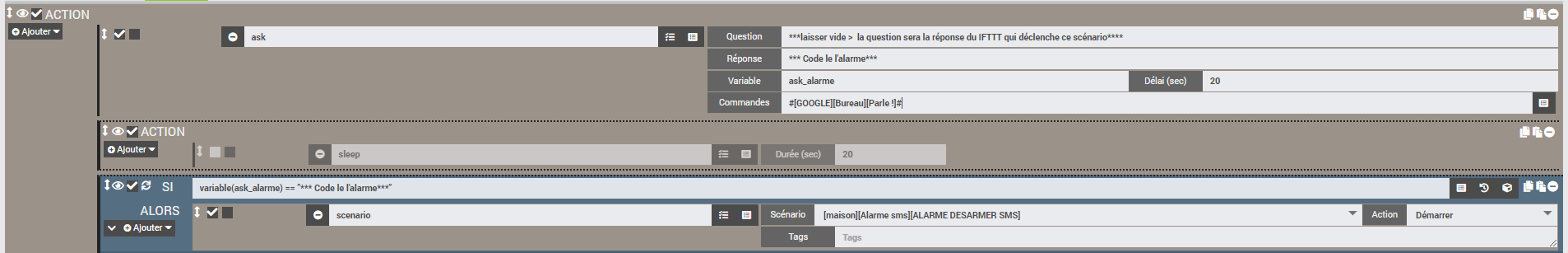

pour le moment vous avez une commande IFTTT qui appelle votre Scénario, puis votre scénario lance la commande ASK et attend pendant 20 sec (dans mon cas) une réponse.
Si pas de réponse « arrêt du scénario ».

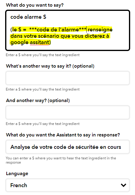

Créer une nouvelle commande IFTTT mais cette fois, sélectionner: « Say a phrase with a text ingredient »
Create applet > IF > google assistant > Say a phrase with a text ingredient
Si le $ = des chiffres alors dans votre scénario il faudra mettre des espaces entre chaque chiffre
Exemple:
(dans mon exemple de scénario si votre code est 1234 remplacer code de l’alarme par 1 2 3 4
car google met des espaces entre chaque chiffre quand vous lui dictez)

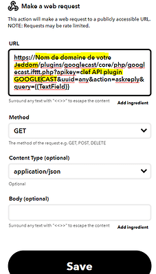

Cette 2ème commande IFTTT envoie la réponse à votre scénario qui, lui, fera l’action choisie en fonction de la réponse bonne ou mauvaise.
