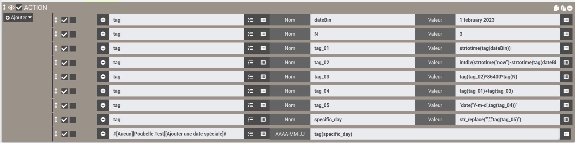

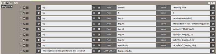

Ajout via scénario d'un 'specific_day'
En 100% sans bloc code, je n’y arrive pas.
dateBin, 1 february 2023
N, 3
tag_01, strtotime(tag(dateBin))
tag_02, intdiv(strtotime("now")-strtotime(tag(dateBin)),86400*tag(N))+1
tag_03, tag(tag_02)*86400*tag(N)
tag_04, tag(tag_01)+tag(tag_03)
tag_05, "date('Y-m-d',tag(tag_04))"
specific_day, str_replace('"','',"tag(tag_05)")
[2023-02-08 19:28:44][SCENARIO] -- Start : Scenario lance manuellement.
[2023-02-08 19:28:44][SCENARIO] - Exécution du sous-élément de type [action] : action
[2023-02-08 19:28:44][SCENARIO] Mise à jour du tag #dateBin# => 1 february 2023
[2023-02-08 19:28:44][SCENARIO] Mise à jour du tag #N# => 3
[2023-02-08 19:28:44][SCENARIO] Mise à jour du tag #tag_01# => 1675206000
[2023-02-08 19:28:44][SCENARIO] Mise à jour du tag #tag_02# => 3
[2023-02-08 19:28:44][SCENARIO] Mise à jour du tag #tag_03# => 777600
[2023-02-08 19:28:44][SCENARIO] Mise à jour du tag #tag_04# => 1675983600
[2023-02-08 19:28:44][SCENARIO] Mise à jour du tag #tag_05# => "2023-02-10"
[2023-02-08 19:28:44][SCENARIO] Mise à jour du tag #specific_day# => 2011
[2023-02-08 19:28:44][SCENARIO] Exécution de la commande  [Aucun][Poubelle Test][Ajouter une date spéciale] avec comme option(s) : {"background":"0","title":"","message":"2011"}
EDIT - Une solution serait que la commande action accepte les dates cotées.
