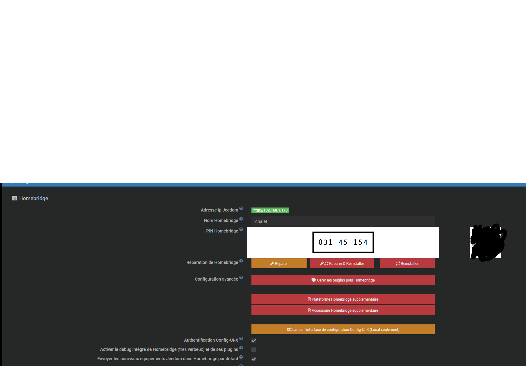

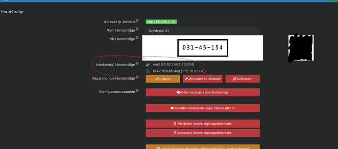

je remarque un truc bizarre sur le page de config du plugin, je n’ai pas l’onglet interfaces Homebridge comme sur mes autres boxs:

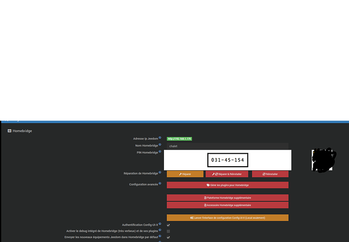

Sur mes autres boxs c’est présent:

Autre truc bizarre c’est que sur la ligne Adresse IP de jeedom dans le plugin, normalement il devrait me signaler qu’il n’y a pas de concentrateur et que la connexion distante ne doit pas fonctionner, mais il fait comme si tout était ok.

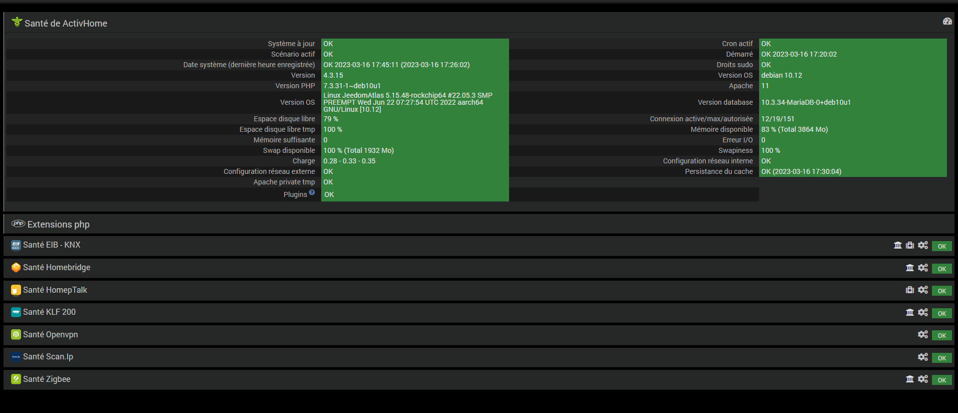

Je vous joins la page santé de jeedom également:
Je ne sais pas trop comment solutionner…

Hello, tu as donc restauré sur une autre box ? Qui n’a pas le même nombre de cartes réseau je parie ?
Donc je pense que quelque part dans ta config tu as toujours homebridge qui est fixé sur l’ancienne carte.
Lors du restore normalement le plugin le gère sauf si tu as fait des choses à la main…

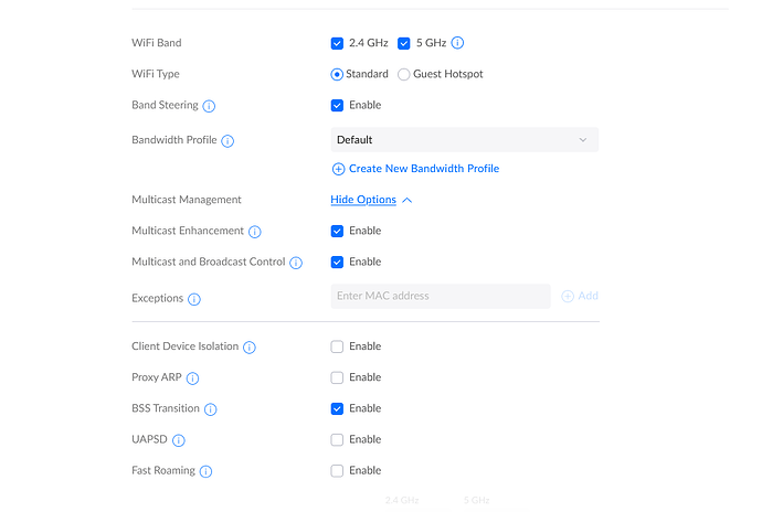

Il semblerait que ça vienne du wifi…(unifi) juste des antennes (pas de router) et une cloud key.
Je me suis mis sur le wifi de la box et j’ai réussi à intégrer le pont, pourtant tout est ok côté unifi.
J’ai quand même souvent des problémes unif/homebridge et je capte pas pas ce qui cloche…
Je vois pas ce que je peux configurer de plus.

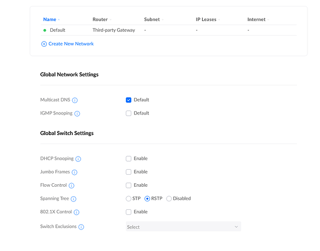

Tu as plusieurs vlan ou tout est sur le même réseau ? Je ne vois que le default
Nop un seul réseau basique en 192.168.1.1 le défault, le dhcp est géré par le routeur
Et pa le soucis de multicast sur le routeur (swisscom) puisque sur le wifi de celui ci c’est ok
C’est la seul install ou je n’ai pas d’apple tv et ou les concentrateurs sont uniquement des homepods (wifi), mais ca a fonctionné pendant 6 mois sans soucis.( avec les hompods sur le wifi de unifi)
La j’ai mis des homepods sur le wifi de la box swisscom et les autres trop éloignés sur le wifi unifi)
Pas ouf comme solution…

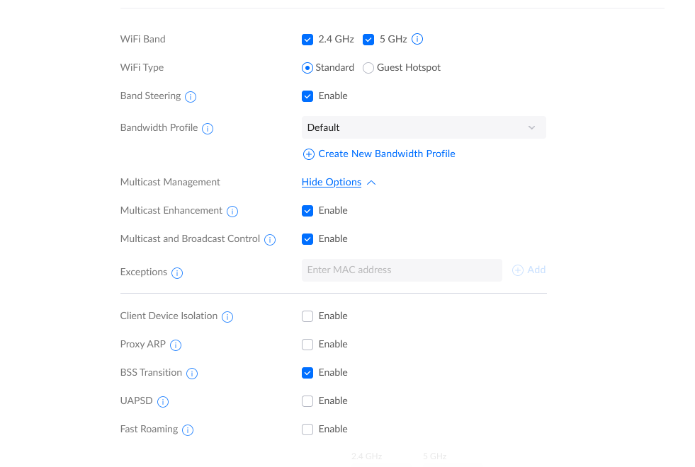

pour ta config réseau, sur ton wifi, retire « Multicast and Broadcast control » (puisque avec ça tu interdis d’envoyer du multicast puisque tu n’as pas mis d’exceptions !!!)

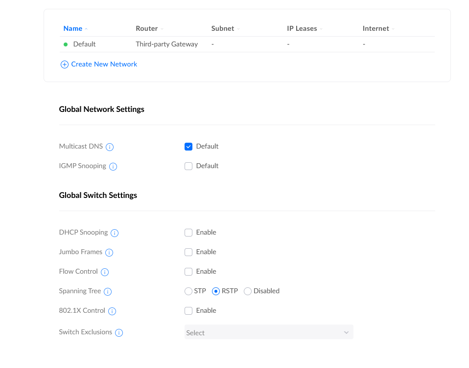

dans global network settings : décoche Multicast DNS (si tu lis la description, c’est pour quand tu as plusieurs vlan) et coche IGMP Snooping.
