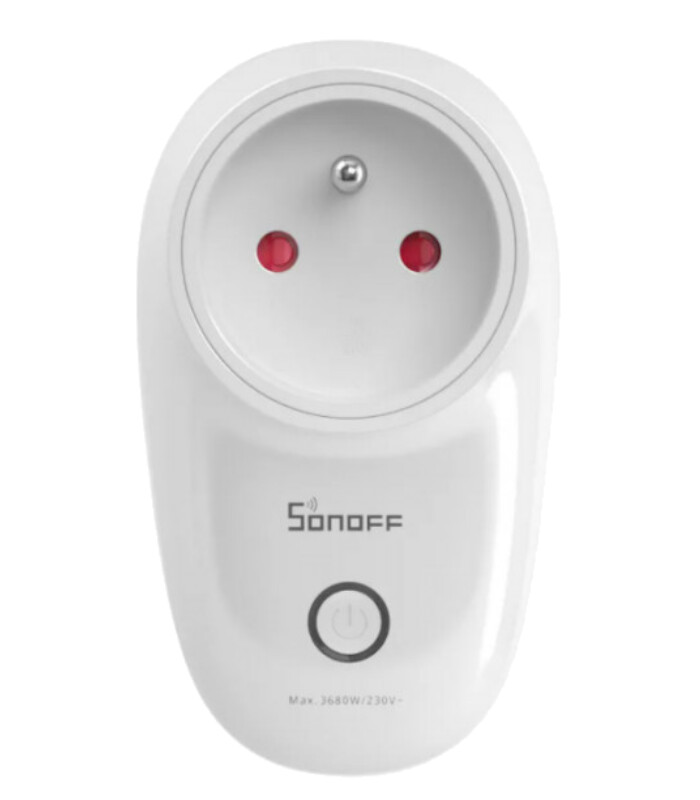

je te met une image du plug SONOFF S26 qui à un fond transparent…
Pas compris l’image d’avant c’est pas la bonne ?
si l’image Tuya c’est bon c’est le module mais dans le plugin officielle l’image Sonoff s26 du plug a un fond blanc, c’est juste pour faire une mise à jour

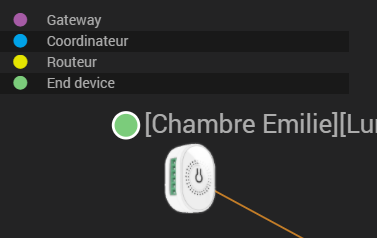

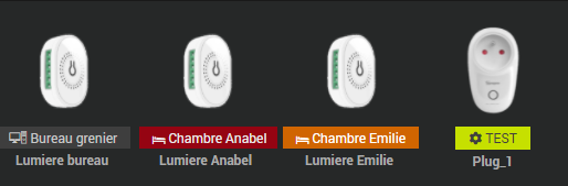

j’ai juste une petite question.
Ce module fait-il routeur?
Merci :smile:
Malheureusement non, c’est pas un routeur :slightly_frowning_face:
dommage, Merci
Haha, je viens de voir ça :
en zigbee le coordinateur est le relais principal.
Les routeurs (périphérique physique) sont des modules alimentés par le neutre qui servent d’antennes relais.
Les modules de fin de maillage appelé périphérique logique, sont tous les modules alimentés par piles ou sans le neutre. Ils n’envoient que des informations et ne permettent pas de réceptionner d’autres infos.

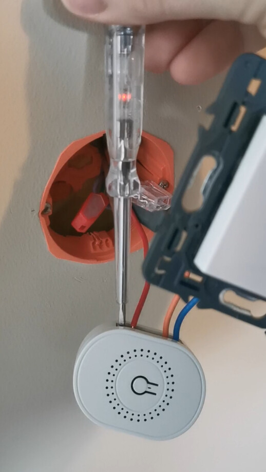

Les modules que j’ai mis sont montés sans neutre… donc le module est logique…

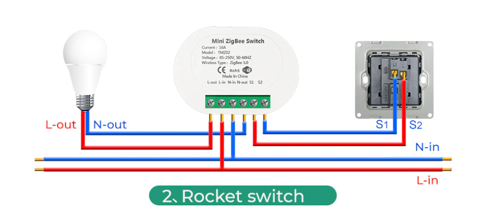

Par contre on peut le monter avec un neutre
d’autres montages
J’en ai recommandé à tester

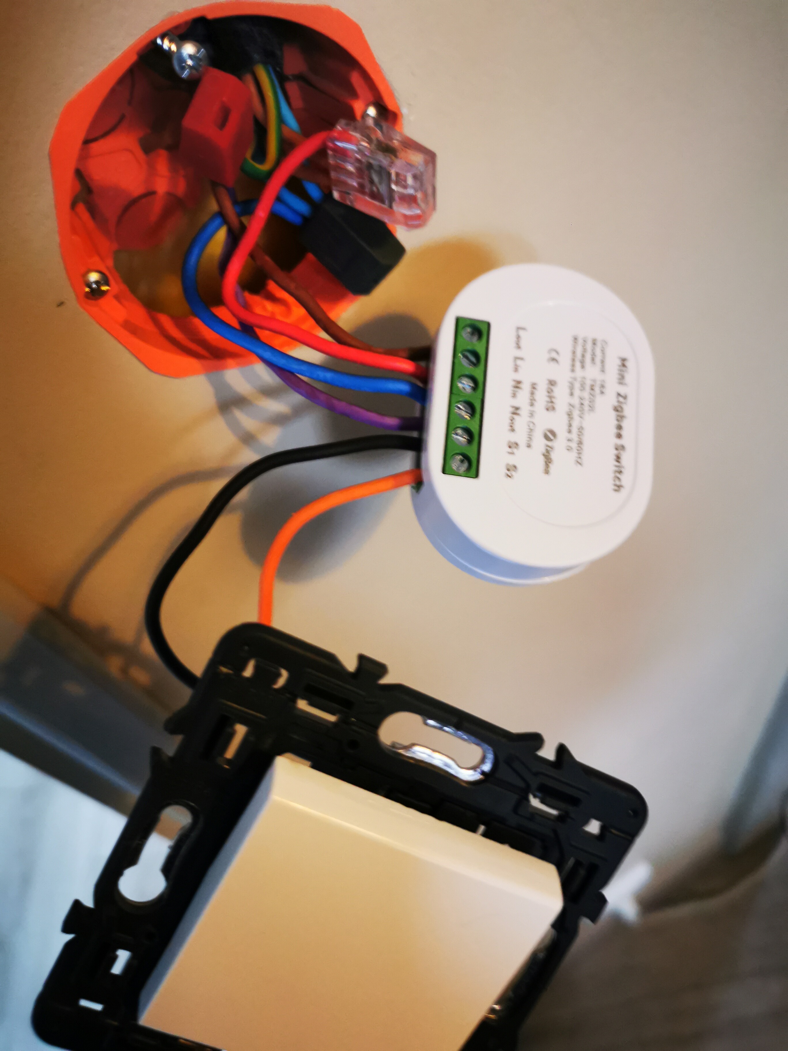

Bon je l’ai monté avec un neutre, il ne fait pas routeur :cry:
Il faudra peut être attendre quelques jours…
Un de mes relais zbmini sonoff a mis à peu près 2 semaines avant de choper un end device :sweat_smile:
