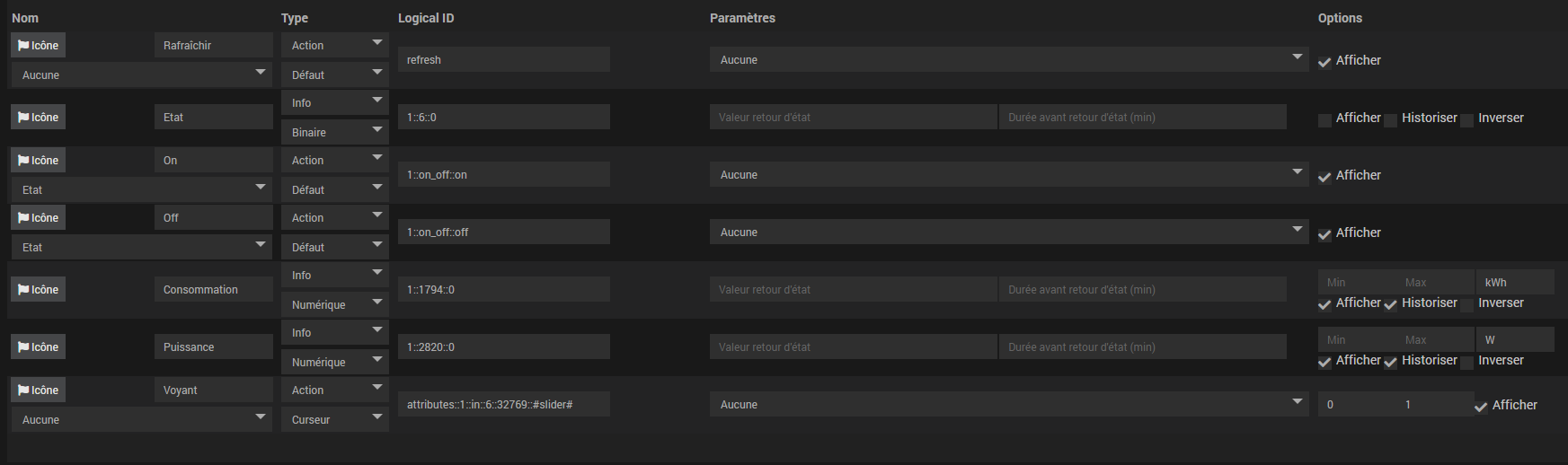

Ajout nouveau module TUYA Plug 3680W 16A
Je te joins la conf du plug 3680W 16A afin de l’intégrer au plugin Zigbee.
C’est un routeur !
Voici le package complet du module tuya.7z.txt (2,7 Mo) + une mise à jour des PNG qui n’avaient pas le fond transparent
Extraction du tree du module :

Sabemos si se va a integrar, tengo uno en camino jejeje
El módulo funciona, la configuración está disponible en la parte superior de la publicación.
Estará en la próxima versión de Zigbee
Super merci beaucoup ca sera dans la beta de demain
Bravo ! ! ! !
