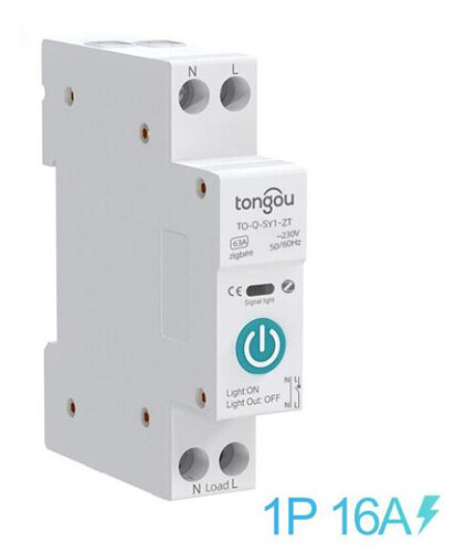

  1. Je n’ai pas réussi à intégrer le module suivant :
    TO-Q-SY1-ZT (Tuya disjoncteur sans mesure)
    Alors que son grand frère ci-dessous est détecté et intégré avec succès:
    TO-Q-SY1-JZT (Tuya disjoncteur avec mesure)

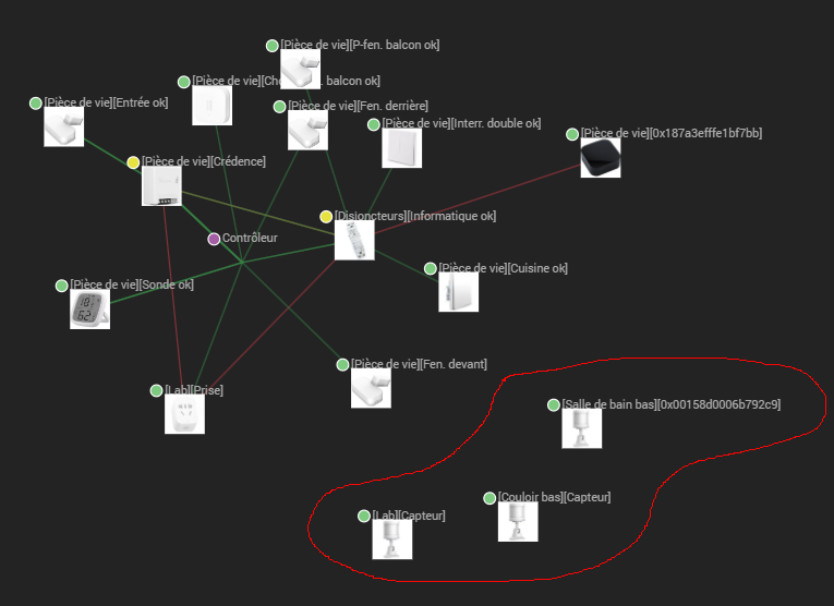

  1. Dans la carte réseau, j’ai des modules lumi.sensor_motion.aq2 qui ne semblent mappés à rien malgré leur fonctionnement. Même après rafraichissement de la carte et après 24h:

Pour le schéma de maillage j’ai lu par ici que ce n’est quune représentation schématique à ne pas prendre pour argent comptant. Si t’es modules fonctionnent c’est qu’ils sont maillés quelque part :). Et que le maillaage réel (pas seulement le schéma) pouvait s’optimiser tout seul au bout de plusieurs jours.
