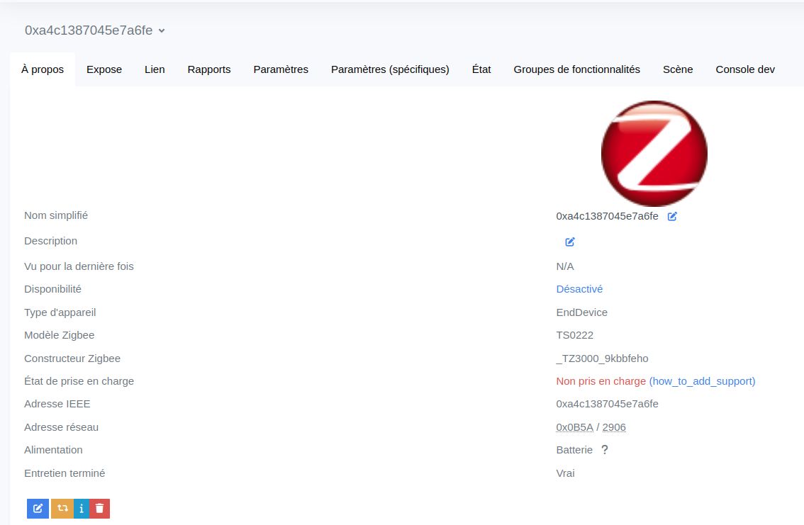

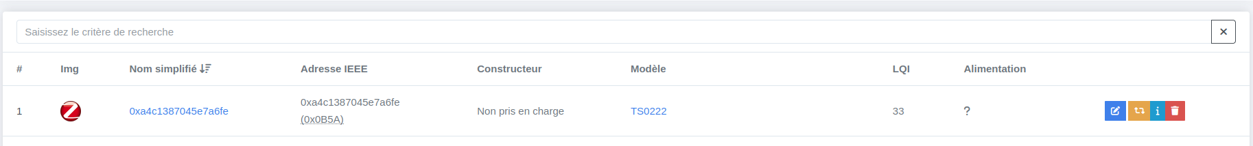

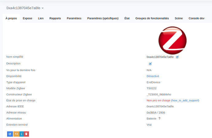

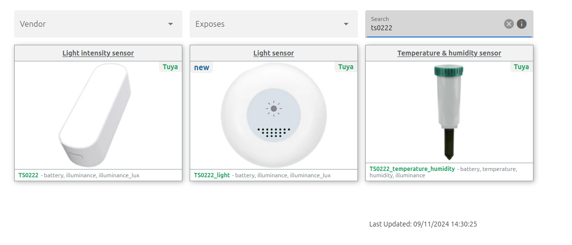

je viens de faire l’acquisition d’un capteur de luminosité Tuya modèle TS0222 qui à priori n’est pas pris en charge chez moi et qui pourtant existe sur la page des devices de zigbeelinker.
voila ce que ça donne chez moi:
pourtant il est bien déclaré comme « new »:

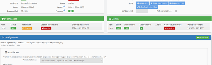

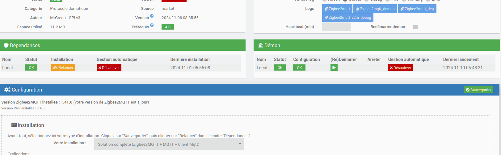

Quel est votre version de zigbee2mqtt car si trop ancienne cela peu en être la raison, à l’heure actuel nous en somme à la 1.41
bonjour Ipapy,
j’ai justement fais la dernière maj ce matin… j’ai la 1.41:
Avez vous refait une tentative d’inclusion pour voir si cela remontait mieux ?
Oui, juste avant de rédiger mon message pour être bien sur…auparavant, j’avais forcé la suppression dans Z2M
