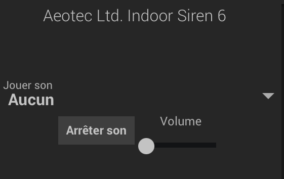

Quelqu’un a t-il réussi a faire fonctionner cette sirène sur Jeedom avec le plugin ZwaveJS ? J’ai toutes les commandes mais j’ai beau envoyer un type de son, rien ne sort de la sirène. Même en essayant de forcer le volume, rien n’y fait.
Et je vois 0 log d’intéraction sur l’interface zwavejs ui :frowning:

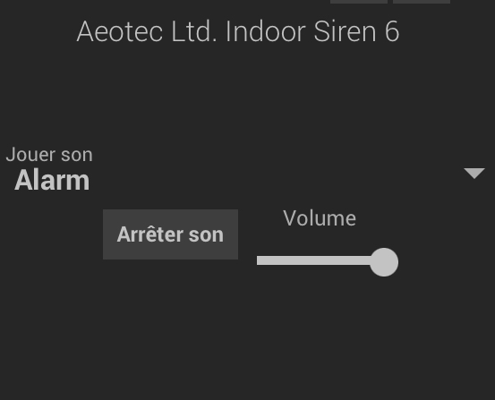

En fait elle gère bien les 30 alarmes (visible de base dans la liste déroulante des sons)
Les endpoints 1 à 8 semblent faire les mêmes actions.
La propriété toneId est possible de 0 à 30 pour les 30 alarmes de la sirène :wink:

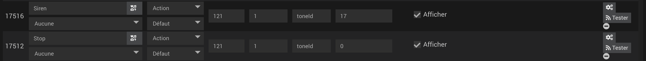

Moi j’ai rajouté ces 2 commandes la :
Sirène pour le son de l’alarme et stop pour arrêter :
Pour le moment c’est tout ce que j’ai besoin, après il suffit de changer le numéro 17 pour jouer les autres sons
0 arrêt 1 inactive, donc de 2 à 30 les numéros des sons :wink:
