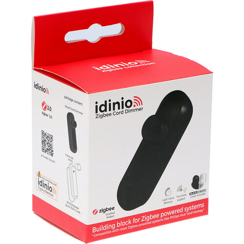

Ajout materiel Idinio- Interrupteur LED sur cordon Zigbee (Référence IDI_140303)
Je viens de recevoir mon matériel zigbee que j’ai installé sur ma lampe.
Celui-ci est reconnu mais pas sous la bonne reference , même si je pense que les commandes sont les mêmes.Il le reconnait comme un IDINIO - Variateur sur pied Zigbee 3.0 pour LED Noir + Blanc (Référence IDI_140302) alors que c’est un IDINIO - Interrupteur LED sur cordon Zigbee 3.0 Noir + Blanc (Référence IDI_140303).
Merci d’avance pour l’inclusion.
Ci-dessous les éléments pour l’inclure avec le plugin zigbee :
Idinio - Interrupteur LED sur cordon / Référence: IDI_140303
lien vers le site d’achat;
image représentative sur fond transparent (png);
idinio
