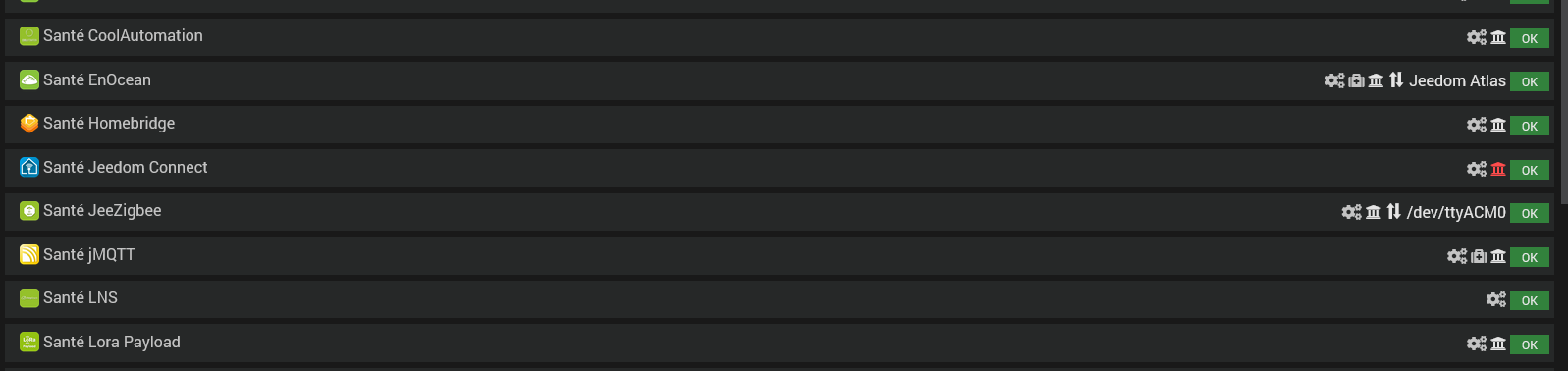

Donnez la page santé svp. Au moins on aura une bonne image de votre système.
C’est un module en LoRa (question de portée) qui pilote mon portail.
Je souhaite l’activer avec SIRI comme tous mes équipements
C’est tronqué :dizzy_face:
