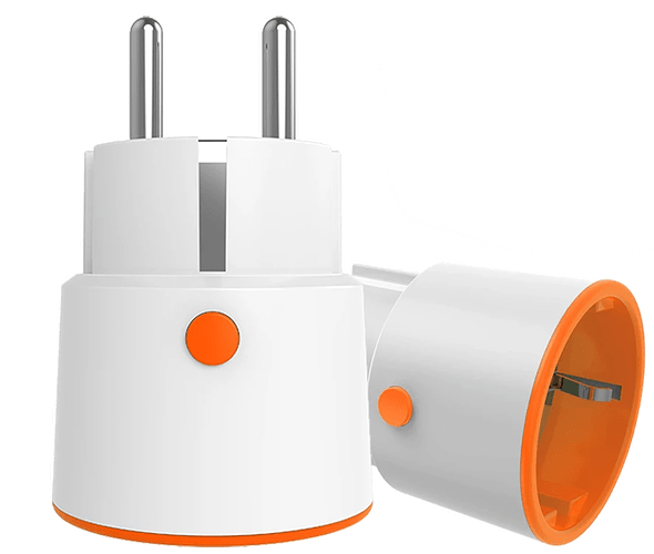

Voici le visuel de la prise :

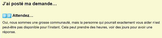

Ne réagissez pas de la sorte !
La personne qui s’occupe de l’intégration lit tous les sujets donc si il voit le votre et qu’il est possible d’intégrer ce module, il le fera certainement sans pour autant vous tenir spécialement informé.
Allez jeter un œil ici de temps à autre en espérant trouver votre bonheur sous peu ou pas…

Ceci ressemble très fort à votre modèle et la bonne image.
Désolé pour le retour tardif, je n’ai pas vu de notification pour cette réponse.
Ca ressemble beaucoup à ma prise, mais elle ne m’est pas proposée dans les choix d’équipements Tuya. Je viens de tout éplucher un par un.
