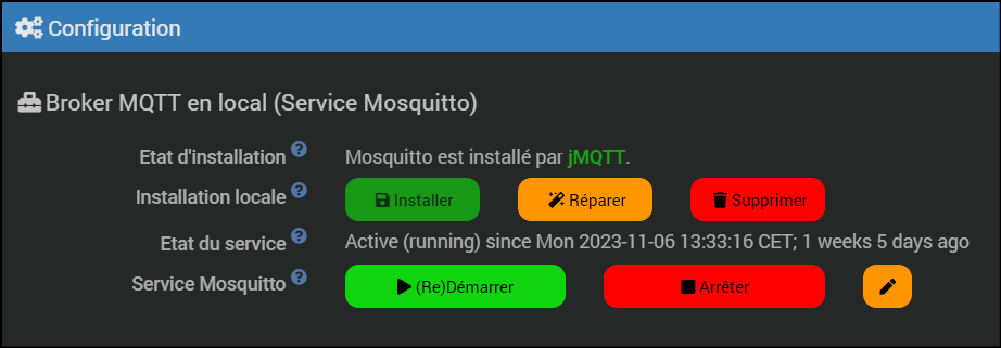

J’ai tenté d’installer jMQTT, mais à priori il n’est pas d’accord, me dit bien qu’il y a bien un Mosquitos sur la machine, et qu’il ne sait de quel plugin ça vient. J’ai un bouton « réparer Mosquitos », mais à coup sur, mon ZigbeeLinker ne fonctionnera plus.

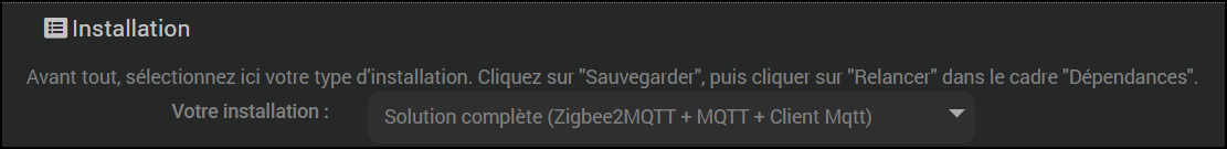

Mosquitto installé sur JMQTT

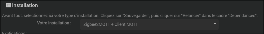

Zigbeelinker: zigbee2MQTT+ client MQTT ( qui sera JMQTT)
Et plus comme ceci.
Est ce que cela m’imposera de refaire toutes les confs avec les objets zigbee ?
Bien sur que non. Tu ne changes rien à ton système sinon le plugin qui gère mosquitto.

En plus des copies d’écran de furaxworld, n’oublies pas de configurer les infos de ton broker mosquito en bas de la page de configuration de zigbeelinker pour qu’il sache où le trouver et s’identifier si tu as mis un login/pass

Un petit update: le bouton réparer n’a pas suffit, il a fallu que je supprime Mosquitto depuis le plugin jMQTT pour le réinstaller depuis le plugin, reconfiguration du plugin Zigbee2MQTT, et j’ai bien réussi à ajouter le routeur solaire.
