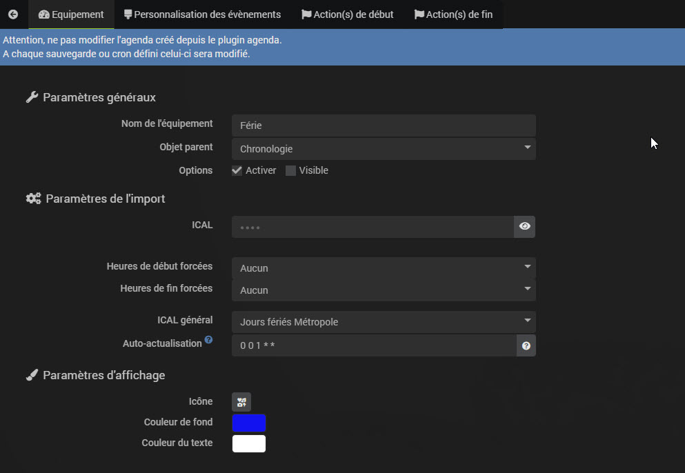

Normalement, c’est automatique pour les jours féries, il faut le sélectionner dans l’objet:
Si c’est bien ce que tu demande… :wink:

Merci de ton retour, mais ce n’est pas tout à fait ça, car quand on mets « Jours fériés Métropole » on ne peut pas mettre de ICAL (comme indiqué dans la doc) je souhaitais donc savoir si il y avait un moyen de contourner ça.

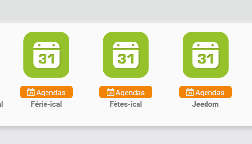

Ici mon agenda Jeedom qui est créé sur le plugin agenda et mon agenda jours fériés créé par mon plugin.
Capture d'écran 2026-01-08 083541

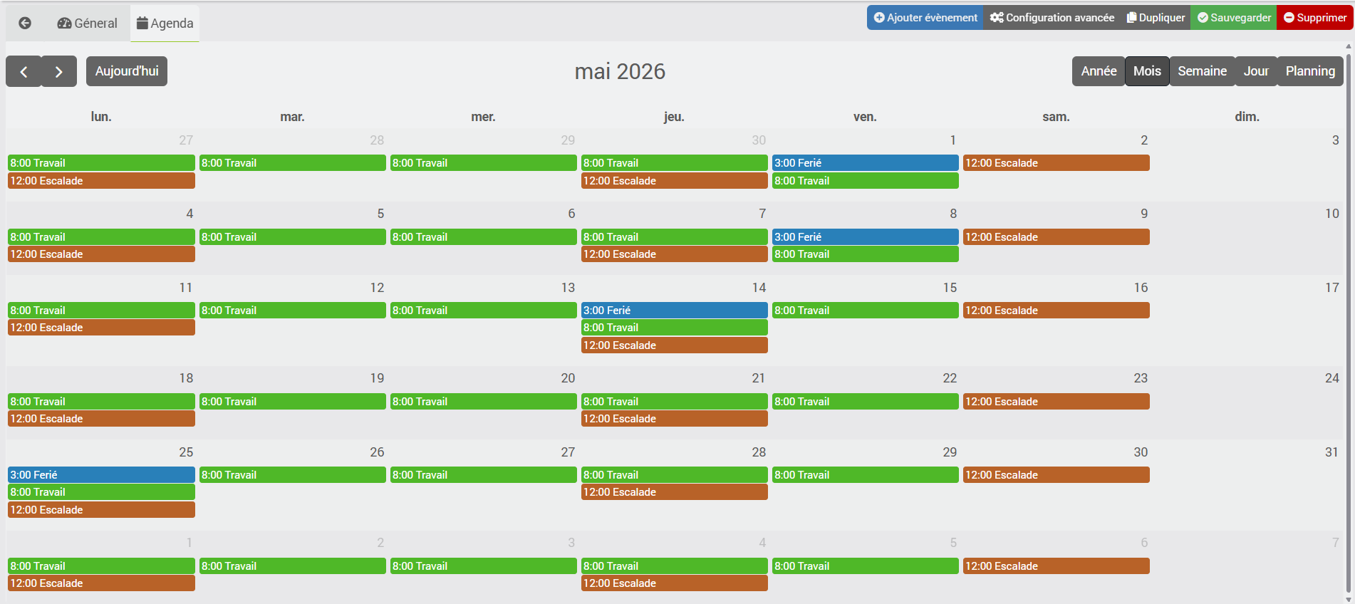

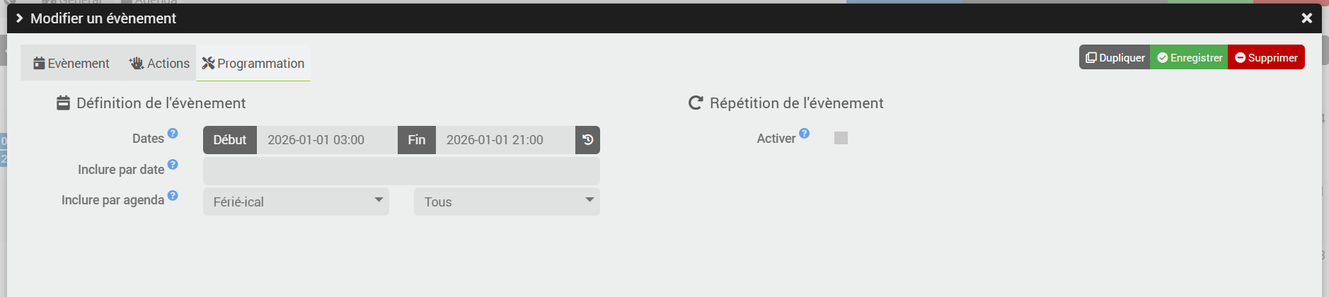

Ouvre ton agenda Jeedom et crée un nouvel évènement (ajouter évènement) :
Tu lui donnes un nom (férié), puis tu configures la tranche horaire et tu choisis d’inclure par agenda, tu sélectionnes le bon et tous les évènements. Sauvegarde.

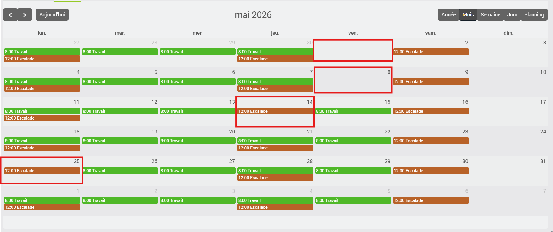

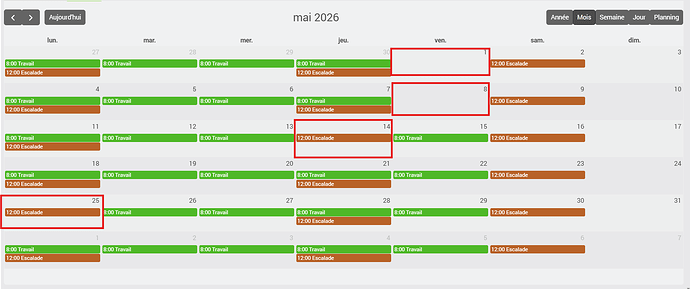

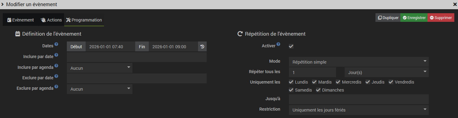

2 - Utilisation seulement du plugin agenda et de ses options
Sur les événements que tu souhaites ne pas avoir les jours fériés, tu ajoutes ceci :
Alors effectivement je me retrouve avec un calendrier avec tous les jours fériés, mais par contre mon agenda Google Chauffage-ical est à part… non ?
Et puis, pas besoin de passer par ical pour les jours fériés du coup, juste un événement comme ça, non?
