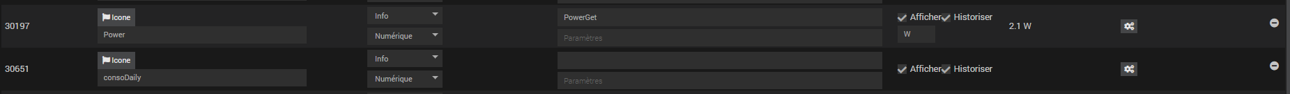

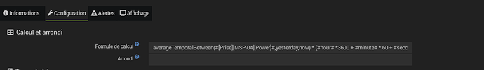

j’ai essayé en créant une commande info numérique dans le device wifilightv2 lui-meme et en rajoutant cette formule dans le champs « Formule de calcul » .
Mais la valeur n’est pas calculée, elle reste vide, même quand la commande #[Prise][MSP-04][Power]# est mise à jour.
est ce possible ?
Sous la commande POWER originale, vous voyez la possibilité de mettre une unité.
Impossible lorsqu’on ajoute une commande manuellement.

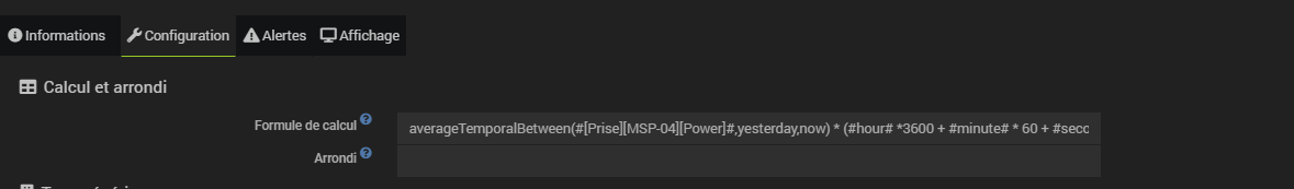

Si vous appliquez votre formule à la commande POWER, et dès que la valeur sera rafraichie, ça passera.
Thanks @Furaxworld
en effet, cela marchera sur cette commande, maissi je veux conserver aussi la commande Power originale ? n’y a t’il pas moyen de dupliquer cette valeur Power ?
cela fonctionne effectivement quand on calcule une valeur dans la Formule de Calcul d’une des commandes infos préexistantes.
mais on perd l’usage de la commande info détournée …
