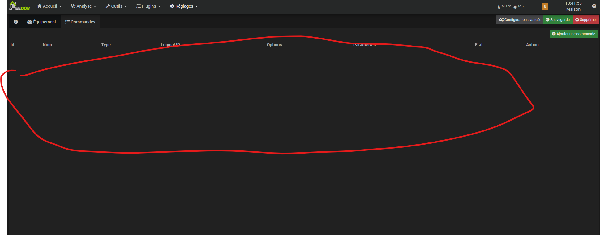

Ajax dual curtain n'a plus de commandes depuis la mise a jour du 2 septembre 24
Le detecteur de facade Ajax dual curtain ne fonctionne plus depuis la derniere mise a jour.
La page commande est entièrement vide.
J’ai tenté de supprime le modue, il réparait normalement (avec logo fond blanc) lors de la synchronisation, mais les commandes sont toujours absente.
(Ce module fonctionnais parfaitement bien avec remonté de temperatures etc… dans la version N-2.
Merci pour votre retour

je vais ajouter une capture d’écran des commande de l’equipement Dual curtain
Une idée de se qui ne va pas?
Que dit la log du plugin en debug lors d’une synchronisation ?
j’ai réinstaller le plugin, rafait la synchos, et c’est la meme chose.
J’ai ressuprimé le module qui pose problème et voici le log de la synchos:

Je vois que j’ai un autre modules qui a le meme problème
C’est bon trouvé le soucis, une erreur dans la conf de 3 type d’équipements, ca sera corrigé dans la beta de demain.
Désolé pour le soucis.
