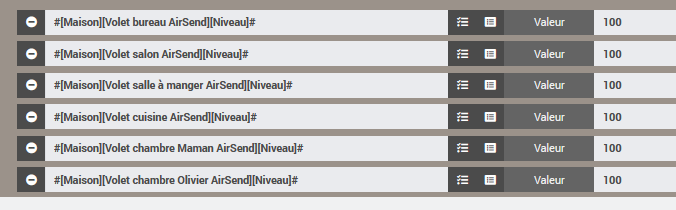

Si je modifie un équipement, il « saute » dans mes scénarios.
Avant
Après
Ça ne fait ça qu’avec le plugin AirSend, si quelqu’un à une idée ?

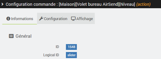

Effectivement l’ID de la commande change, je n’avais pas vu où la récupérer.
Avant:
Après:
Ok, donc maintenant on sait pourquoi le scénario fait de l’ancienne commande, une commande orpheline.

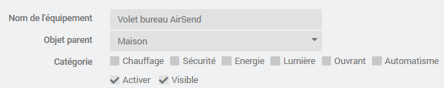

Vous changez quoi pour provoquer cela ?
Le renommage ou le changement de catégorie génère un nouvel ID.

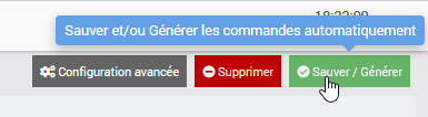

Je n’avais pas vu mais le bouton sauvegarder, fait plus que sauvegarder:
