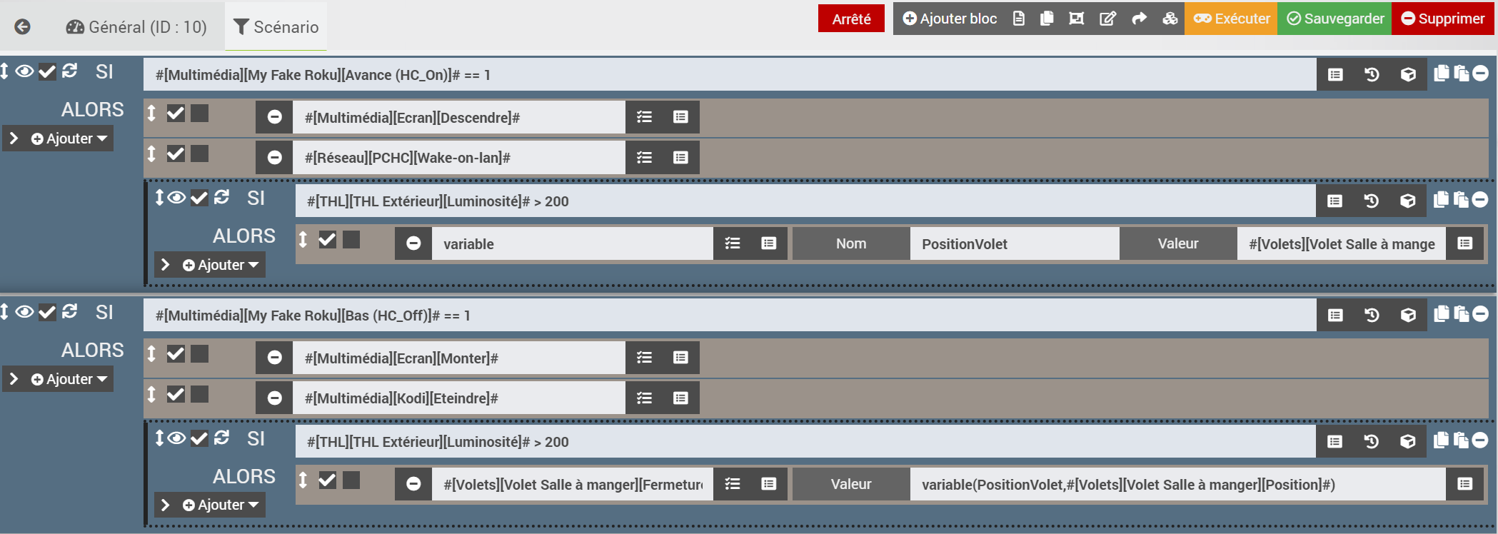

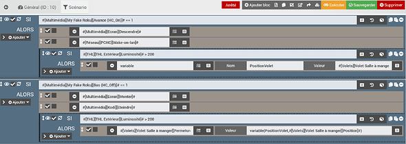

Je souhaite faire une chose simple (dans la théorie), enregistrer la position du volet de la salle à manger au moment où je déclenche un scénario Home cinema (qui ferme tous les volets), et rappeler cette position quand je quitte le mode Home cinema (ouvre tous les volets).
J’ai fait ceci mais sans succès…

Peut-on voir le log du scénario?
As-tu regardé le contenu de la variable?
Il fait un minimum d’informations pour solliciter de l’aide.
C’est le 2nd variable(positionvolet, #xxxx#)
Qui nécessite une investigation dans les logs
Il serait bien qu’il les envoie, sinon :man_shrugging::man_shrugging:
variable ——)son nom :position volet et donc sa valeur intégré
mettre simplement variable(position volet)

Sinon j’ai essayé des deux façons suivantes et ça fonctionne:
  • Valeur: variable(Nom_de_la_Variable)
  • Valeur: variable(Nom_de_la_variable,Valeur_de_la_variable)
