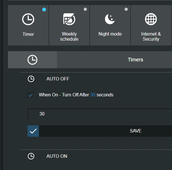

Excuse moi de te déranger , je ai vu à travers le forum que tu utilisais apparemment pas mal de module shelly.
j’aimerais savoir si tu pouvais m’aider sur la fonction timer, auto off. J’ai pas de souci sur la configuration et l’utilsation en mqtt je maitrise sans probleme.
Mais pour un projet bien defini il me reste plusieurs module en gen1 et je n’arrive pas à le faire fonctionner en extinction automatique. Sur la page du module ca fonctionne
mais en mqtt je n’y arrive pas. J’en ai essaye des dizaines…même avec la case décoché dans la config.
{2C2F513E-389F-438D-8793-8AE32EE6F29F}
As tu déjà utilise cette fonction, si oui comment as tu fait pour que ca fonctionne.
Merci de ton retour.
A ma connaissance, ce n’est pas possible via MQTT.
Il faut utiliser un bloc code.
$username = 'name';
$password = 'pwd';
$context = stream_context_create(array('http' => array('header'  => "Authorization: Basic " . base64_encode("$username:$password"))));
$ip = '192.168.1.x';
$duree = 30;
$url = 'http://' . $ip . '/settings/light/0/?auto_off=' . $duree;
$retour = file_get_contents($url, false, $context);
$scenario->setLog('Retour : ' . $retour);
https://shelly-api-docs.shelly.cloud/gen1/#shelly-dimmer-1-2-settings-light-0
