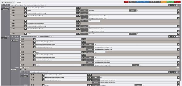

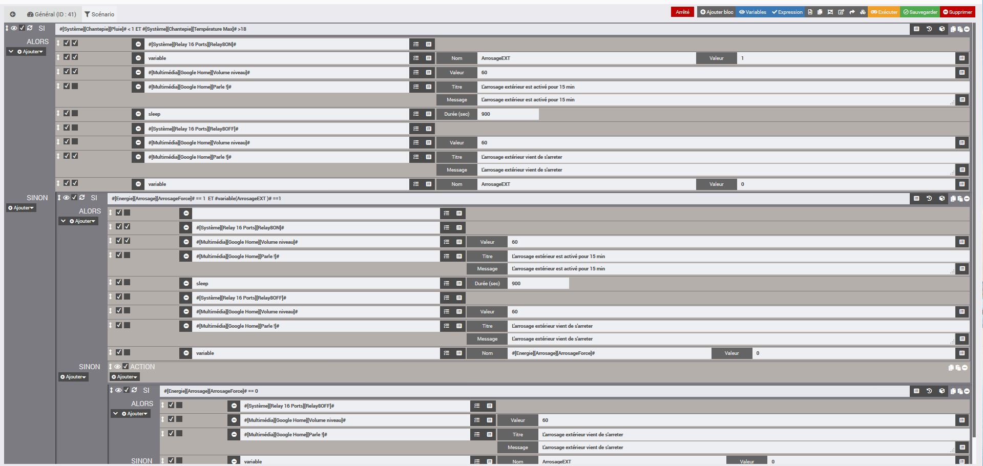

Je un scénario pour arrosage auto de mon jardin.
2 déclencheurs:
  • Le soir à 21h
  • en mode forcé
Je n’arrive pas à faire ceci:
ex: je suis dans ce cas: (peu de pluie et température >18
#[Système][Chantepie][Pluie]# < 1 ET #[Système][Chantepie][Température Max]# >18
L’arrosage se déclenche pour 15 min et envoie des notifications vocales sur googlehome.
Si pendant le temps d’arrosage j’appuie en mode forcé:
#[Energie][Arrosage][ArrosageForce]# == 1 ET #variable(ArrosageEXT )# ==1
Comment faire pour interrompre mon cycle précédent et passer (casser le sleep en cours) dans la condition 2 ?
Tu ne peux pas interrompre un sleep mais tu peux peut être le remplacer par un wait.
