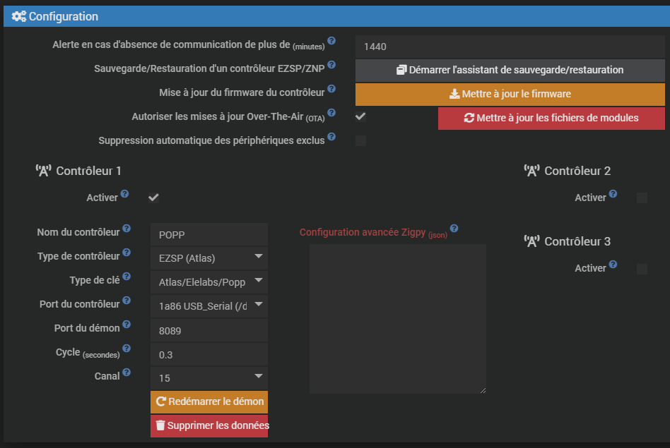

    Mon démon est configuré comme suit :
  2. Raspberry Pi 3b+ avec Raspbian Buster, une clé POPP, Jeedom v4.2.14 et le plugin officiel Zigbee (à jour) également. IP locale : 192.168.0.84.
    Aucun module Zigbee de configuré sur cette clé.

    Voici sa config :

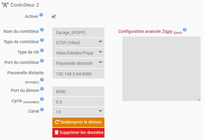

Dès que j’essaie de piloter cette seconde clé distante via l’option « Contrôleur 2 » du Jeedom principal, ça me plante le démon principal avec ce genre de message dans le log ‹ zigbeed_2 › :
[2022-05-18 17:59:24][ERROR] : Couldn't start application
[2022-05-18 17:59:24][ERROR] : [start_zigbee] Fatal error : Could not open port socket://192.168.0.84:8089: [Errno 111] Connection refused
[2022-05-18 18:01:59][ERROR] : Couldn't start application
[2022-05-18 18:01:59][ERROR] : [start_zigbee] Fatal error : Could not open port socket://192.168.0.84: '<=' not supported between instances of 'int' and 'NoneType'
[2022-05-18 18:02:52][ERROR] : Couldn't start application
[2022-05-18 18:02:52][ERROR] : [start_zigbee] Fatal error : Could not open port socket://192.168.0.84: '<=' not supported between instances of 'int' and 'NoneType'
[2022-05-18 18:03:40][ERROR] : Couldn't start application
[2022-05-18 18:03:40][ERROR] : [start_zigbee] Fatal error : Could not open port socket://192.168.0.84: '<=' not supported between instances of 'int' and 'NoneType'
[2022-05-18 21:58:07][ERROR] : Couldn't start application
[2022-05-18 21:58:07][ERROR] : [start_zigbee] Fatal error : Could not open port socket://192.168.0.84:8089: [Errno 111] Connection refused
[2022-05-18 21:58:16][ERROR] : Couldn't start application
[2022-05-18 21:58:16][ERROR] : [start_zigbee] Fatal error : Could not open port socket://192.168.0.84:8089: [Errno 111] Connection refused
J’ai essayé mais sans succès :
  • numéro pour le port de « Passerelle distante » (dans Contrôleur 2") : 23, 443, 80, 8080, 8089, 8090, 8888
  • numéro pour le « Port du démon » (dans « Contrôleur 2 ») : 8089, 8090, 8888
  • changer le canal (je vois pas trop pourquoi, mais tant que j’y étais …),
  • de stopper le démon côté machine distante,
  • de mettre à jour le plugin Zigbee et le dongle à tout hasard,
  • d’em_e_der un autre user du forum en privé dès fois que :smiley:
  • etc. :frowning:
Un de mes exemples de test :
Du coup, si quelqu’un pouvait m’expliquer le fonctionnement de cette option, ou au moins me dire ce qu’il faut renseigner comme ports et s’il faut laisser tourner le démon distant ou pas SVP ?
