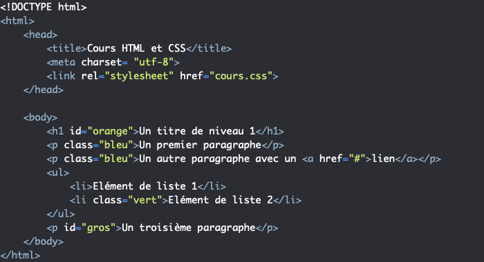

Entre deux journée de travail j’ai pris le temps de lire avec attention le cours de Pierre Giraud sur .class et #id super intéressant !
J’ai l’impression d’être un peu moins couillon :smiley:
Je vais maintenant passer du temps à examiner les 2 codes pour mieux en comprendre le fonctionnement.
En // je fais un peu d’OpenClassRoom, je tente de comprendre tes explications sur le cas concret, je bosse en faisant un peu de PowerBI et PowerApps et si oui je dors quand même :grin:
Merci en tout cas j’avance en compréhension de jour en jour je ne dis pas que je pourrais comment à produire les éléments mais déjà je ne lis pas de la même façon le code aujourd’hui
