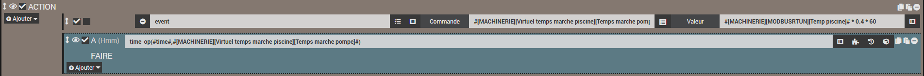

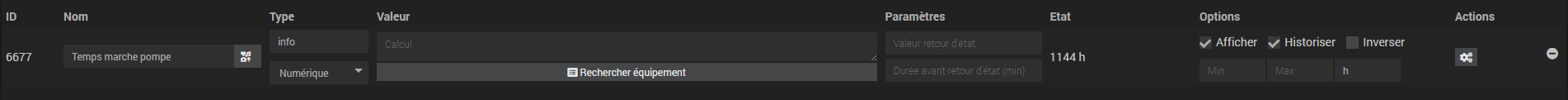

J’ai donc créer un virtuel numérique « temps marche pompe » :
Puis dans un scénario je fais un évènement qui va calculer le temps de marche pompe :
#time# + #[MACHINERIE][MODBUSRTUN][Temp piscine]# * 0.4 * 60

Il faut faire ton calcul sans l’heure actuelle dans un premier temps, stocker dans un tag
Puis utiliser time_op pour planifier l’arrêt. La fonction calculera correctement l’heure d’arrêt depuis l’heure actuelle (voir doc)
Super. Ca fonctionne.
Je n’ai pas utilisé de tag car je ne sais pas lequel il faut. J’ai utilisé une variable.
Merci beaucoup

En final dans mon cas je vais utiliser … rien du tout :
Je fais juste le calcul du temps de marche de ma pompe puis je le met dans time_op.
Tu n’utilises pas rien du tout, tu mets à jour une commande via un event :sweat_smile:
On s’en fou, tu fais bien ce que tu veux, mais dans l’idée il vaut mieux utiliser un tag car ça prend moins de temps à Jeedom
L’avantage d’avoir mis à jour une commande c’est que tu peux voir quelque part combien de temps la pompe doit tourner. Mais si tu n’avais pas ce besoin, il faut utiliser un tag
