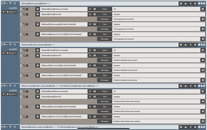

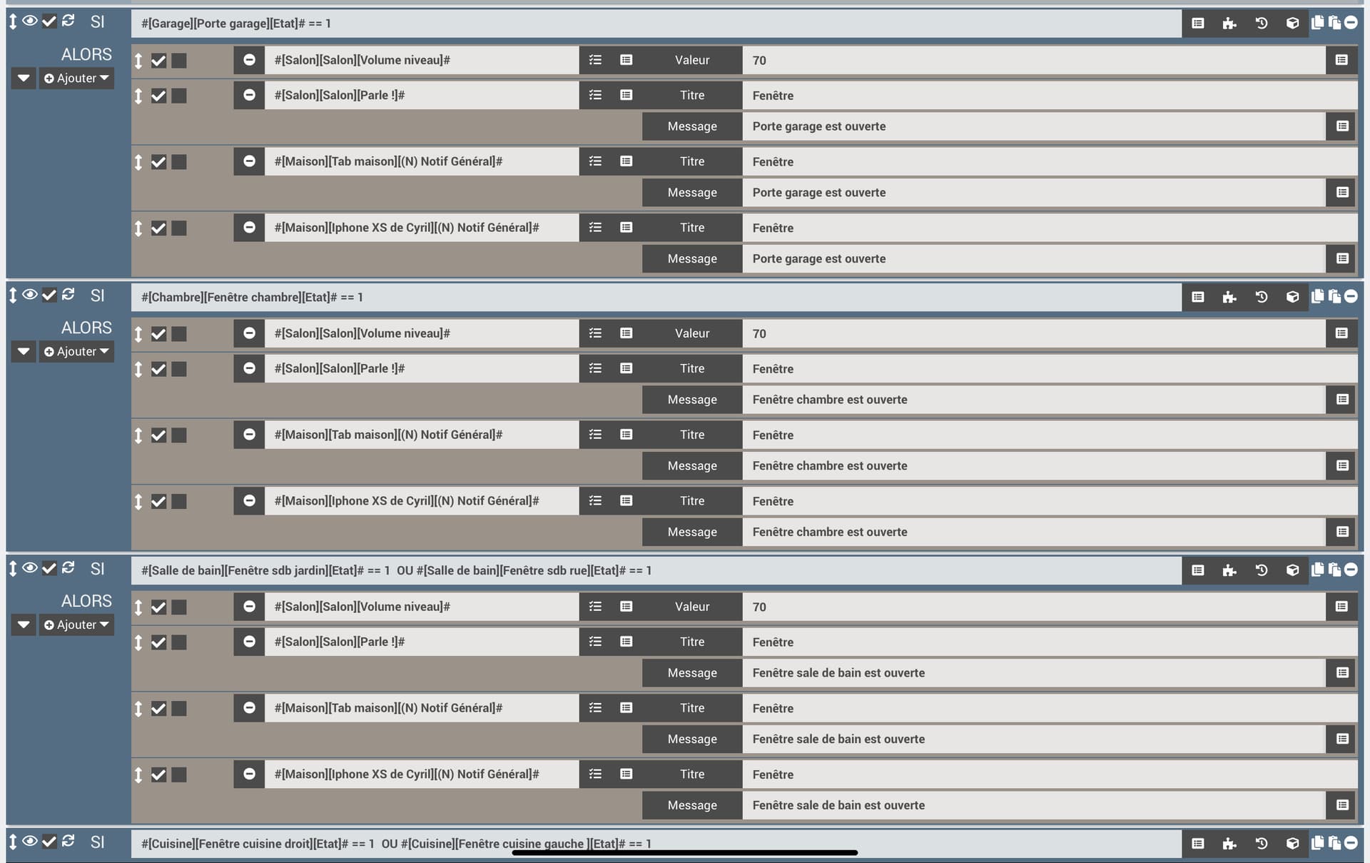

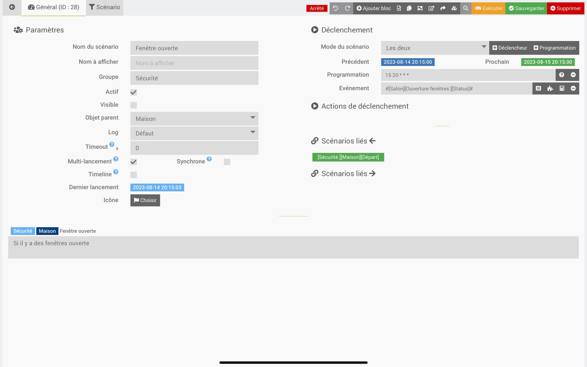

J’ai créé un scénario pour m’avertir par Google si il y a une fenêtre ouverte.
Le déclenchement se fait a une heure définie ou par une commande.
Mon problème : si il y a plusieurs fenêtre ouverte Google ne les site pas toute mais juste une.
Je ne vois pas comment faire a par mettre un DANS et un décalage de 1minute a chaque blocs.
Avez vous un conseil ?

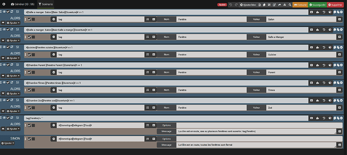

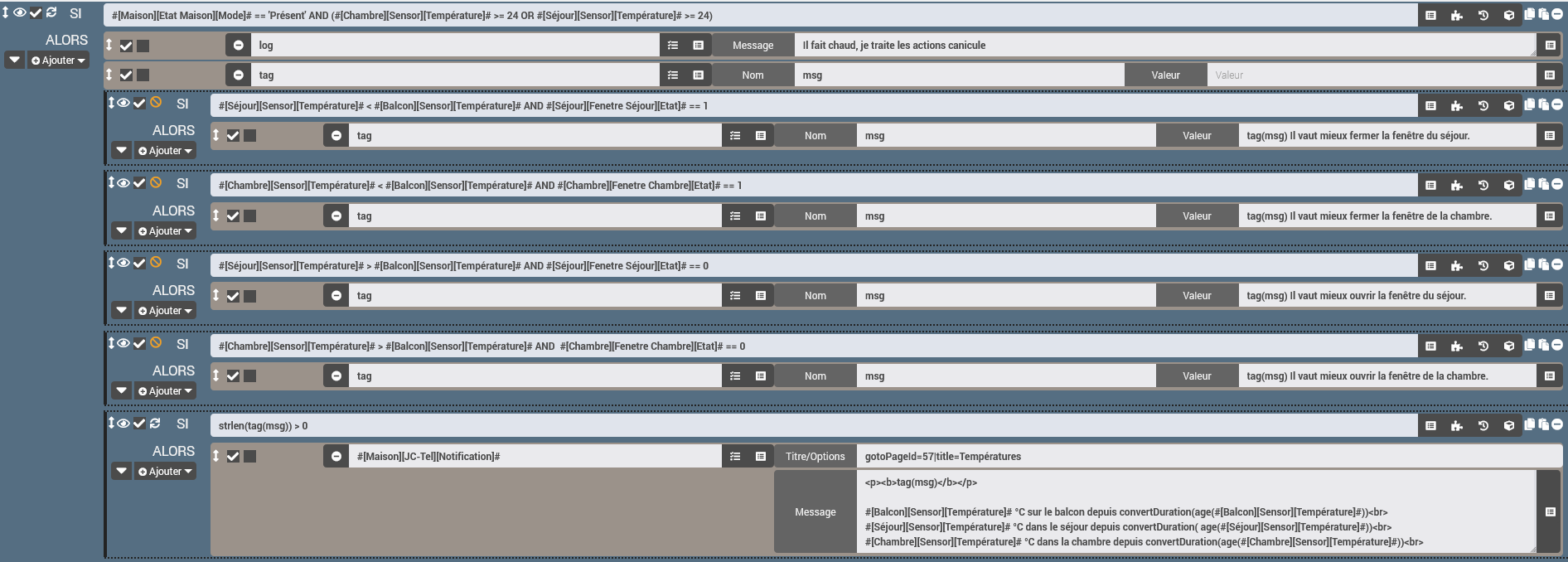

Effectivement je plussoie les solutions proposées, je fais quelque chose de similaire sur un scénario qui me prévient si il vaut mieux ouvrir les fenêtres (plus chaud dedans que dehors) ou les fermer (l’inverse).
Chez moi ce n’est pas des messages vocaux mais texte par contre j’ai quand même utilisé cette technique dans le cas où j’ai deux cas en même temps pour n’avoir qu’un seul message avec l’ensemble et non plusieurs messages à la suite.
Ca donne ça :

Merci je me suis servi également de ton explication des Tag
Ca me permet de faire un seul message sur télégramme avec juste les fenêtres ouverte, avant les tag j’avais un message global ou tout était indiqué ( ouvert ou fermé )

Si fenêtre 1 ouverte : tag alerte = tag(alerte).'fenetre 1 ouverte'
Si fenêtre 2 ouverte : tag alerte = tag(alerte).'fenetre 2 ouverte'
Regarde ce que Aurel a fait :wink:
Pour ma part j’ai fait une variable qui s incremente du nom des fenêtres ouvertes au fur et a mesure des vérifications puis qui est lue en tts sur mon google home. Ce qui fait que en appuyant sur un bouton je peux lui faire relire si je n’ai pas entendu correctement.
