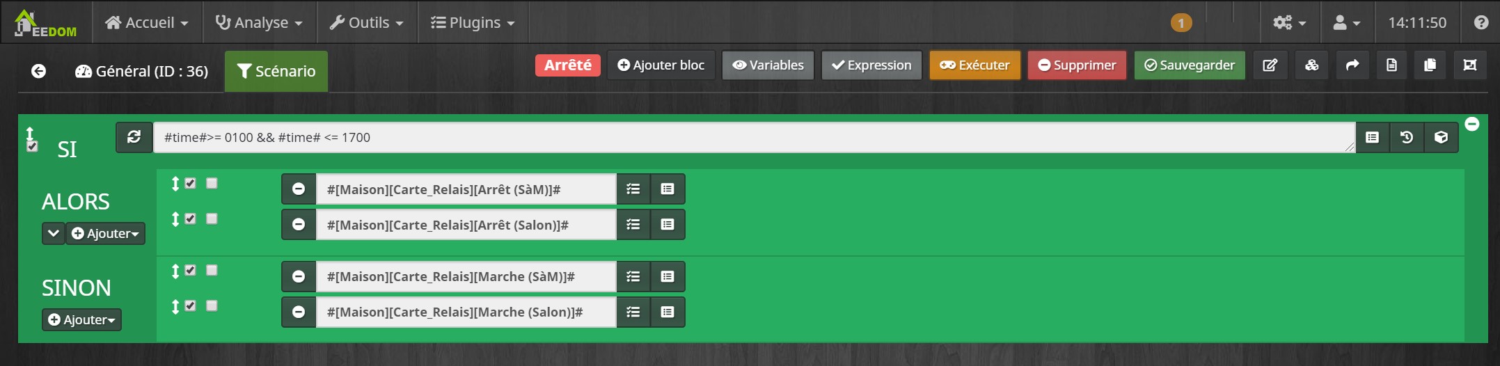

je rencontre un problème dans la programmation d’un scénario et je souhaite savoir si ma syntaxe est bonne.
Je voudrais activer ou non des relais pilotés par une carte relais elle-même commandée par les ports GPIO du Raspberry (via le plugin Jeedouino).
Pour faire simple, je souhaite ouvrir 2 relais entre 1h00 et 17h00
J’ai donc créé le scénario suivant:
A 1h00 du matin pas de soucis, les relais s’ouvrent:
Mais malheureusement à 17h00, les relais restent ouverts au lieu de se fermer. Pourriez vous me dire si la syntaxe (ou le contenu) de mon scénario est bon?
En revanche, lorsque je clique sur « éxécuter », les relais se ferment.
Merci d’avance :grinning:
Hello
Normal, tu teste < ou egal à 1700
Lorsque le scénario est appelé à 0100 le test est vrai
Lorsque le scénario est appelé à 1700 le test est vrai aussi
pas 17000 évidemment
Donc pour que cela soit plus clair, tu tests plus petit ou egal, retire le egal
Oups, je corrige mon post au dessus

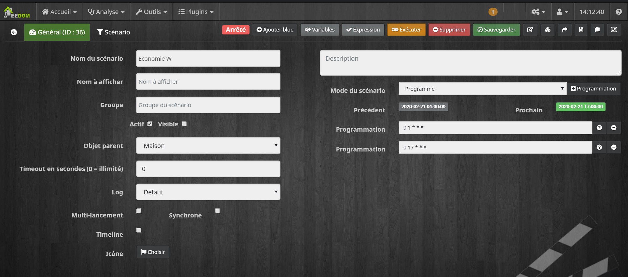

Le déclencheur lance le scénario une seule fois
Dans ton cas tu as 2 déclencheurs, le premier va exécuter le scénario à 0100
Le scénario ne sera relancé que à 1700 et stop (pas de relance avant 0100 demain).
Il se relance à nouveau à 0100 et ainsi de suite.

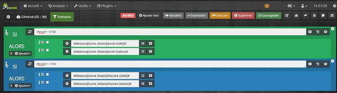

Du coup, comment faire pour que mes relais ne soient ouverts qu’entre 1h00 et 17h00?
Est ce que je dois remanier mon scénario de cette manière?
Utilise plutôt la fonction time_between(#time#,0100,1700)
Tu laisses les mêmes déclencheurs et tu mets :
SI time_between(#time#,0100,1700)
ON
SINON
OFF
1659 sinon ça sera pas mieux
Oui comme cela ça fonctionne

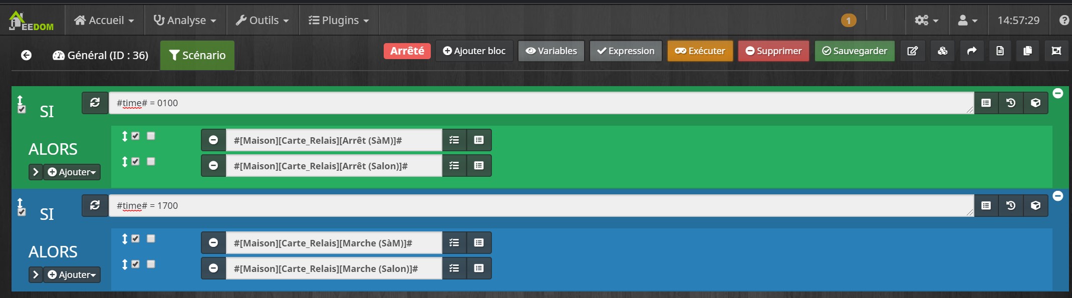

Tu peux également laisser comme tu ais fait en supprimant juste le = du test à 1700
#time# >= 0100 && #time# < 1700
Les 2 post au dessus de mich0111 et naboleo fonctionnent aussi
Il existe plein de manières de faire :wink:
