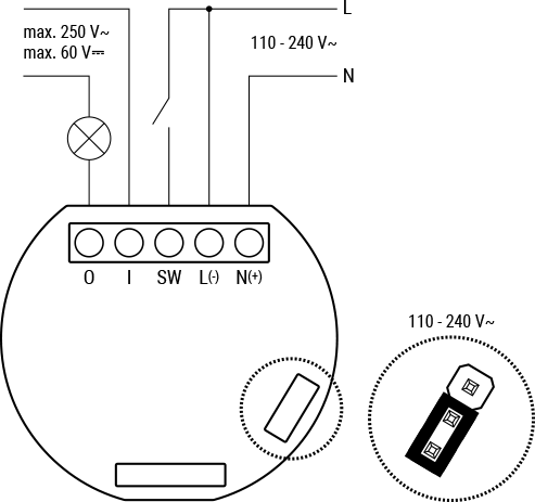

Bonjour, avec le shelly 1 (et uniquement celui ci), les bornes I et O sont les bornes d’un contact sec sans aucun rapport électrique avec les bornes N et L du shelly, donc le neutre de la lampe peut etre coupé en utilisant les bornes I et 0 sans problème.

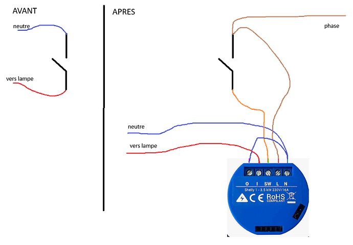

Les 2 fils qui vont sur l’interrupteur :
  • le neutre à recâbler sur 0 et sur N (faire un pont).
  • l’autre sur I
Il faut une phase à brancher sur L.
Mettre l’interrupteur entre L et SW.
→ Peu importe l’ordre, su tu as la possibilité de mettre 2 fils sur l’interrupteur pour la phase et que c’est trop juste sur le shelly, alors va d’abord sur l’interrupteur avec la phase et repars vers L.
Dessin très vite fait… juste histoire de…
A+
Michel

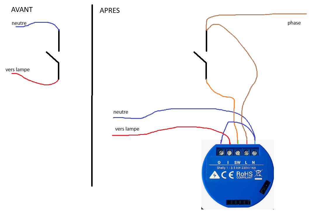

Je crois que ça va faire :collision: sur le shelly lors de la fermeture du contact O I (O I c’est un contact sec)
PS: Bon j’ai rien dis :grin: c’est la couleur en rouge qui ma mis en erreur sur le schéma de Michel
Voici se que j’ai trouvé
oui, comme l’interrupteur existant, le contact sec du shelly remplace l’interrupteur… le seul :collision: que ça va faire viendra de la lumière :wink:
Super je teste ce we !
