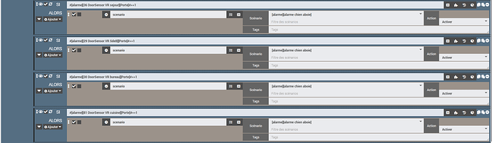

Je sollicite votre aide pour simplifier mon scénario d’alarme la nuit lorsque nous sommes à la maison.
J’ai essayer plusieurs formules mais aucune ne me semble valable aussi je sollicite votre aide.

D’abord tu as le plugin alarme qui est conçu pour ça plutot que de faire un scénario mais bon …
Sinon, en partant sur le principe que ton scénario fonctionne bien à ce jour mais que tu veux juste le simplifier, tu peux faire un seul SI pour toutes tes actions qui sont complètement identiques.
Il faut juste mettre des OU ou || entre chacune des conditions à vérifier.
Comme ceci :
Dès qu’au moins une des conditions sera vraie, le SI sera considéré comme vrai.
Merci pour cette réponse mais il n’y a pas de limite pour les « OU » ?
J’y avais pensé mais je mettais dit que cela faisait beaucoup !
Heu clairement tu as beaucoup de marge, je en pense pas que ça pose de pb avec si peu de conditions à vérifier;

Mets || et n’utilise pas OU qui est une mauvaise habitude sur jeedom.
Merci mais je n’utilise plus OU de puis longtemps
