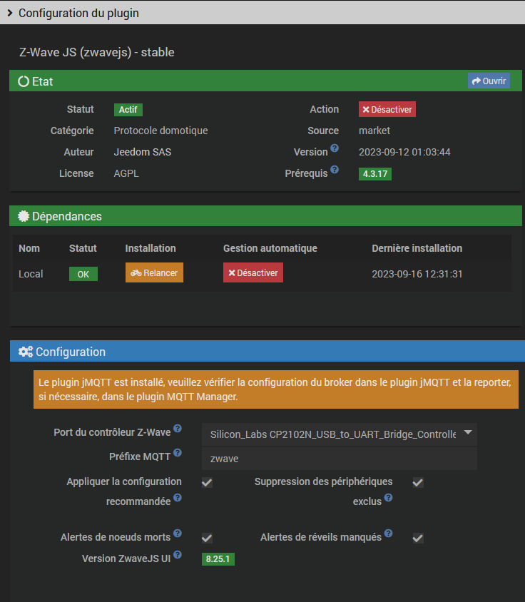

Je souhaiterai vos conseils pour la configuration du plugin Z-Wave JS via le plugin JMQTT ou est installé le broker…
Dans la configuration du plugin Z-Wave JS ; il est indiqué que je dois reporter la configuration du broker JMQTT mais que dois je reporter?

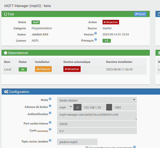

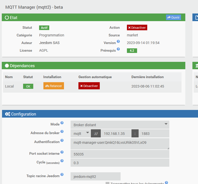

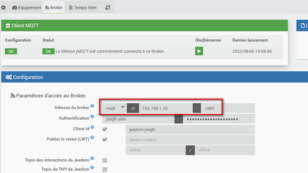

j’ai ce cas. j’ai configuré mqtt pour utiliser le mode broker distant avec les param du mosquitto installé par jmqtt.
Vous vous trompez, il n’est inscrit cela nul part dans zwavejs => montrez une capture d’écran
plugin-zwavejs doit utiliser plugin-mqtt2 mais rien n’empêche de configurer plugin-mqtt2 sur le même broker que jmqtt (broker = serveur mqtt, qui est mosquitto)
akenad :slight_smile:
Ok c’est nouveau du coup demi-mea culpa:
C’est écrit mais ce que je dit après est vrai malgré tout

Mosquitto étant configuré lors de l’install de jmqtt (zwajejs le voit et te demande de reporter la conf dans mqtt2, chacun son user/mdp

Ce n’est pas un choix que vous avez, relisez les messages.
Vous êtes obligé d’avoir plugin-mqtt2 pour plugin-zwavejs
N’installez pas mosquitto via plugin-mqtt2 c’est tout.
